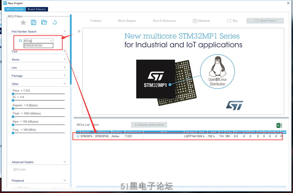

这里我新建一个工程演示
选择STM32F407zg芯片

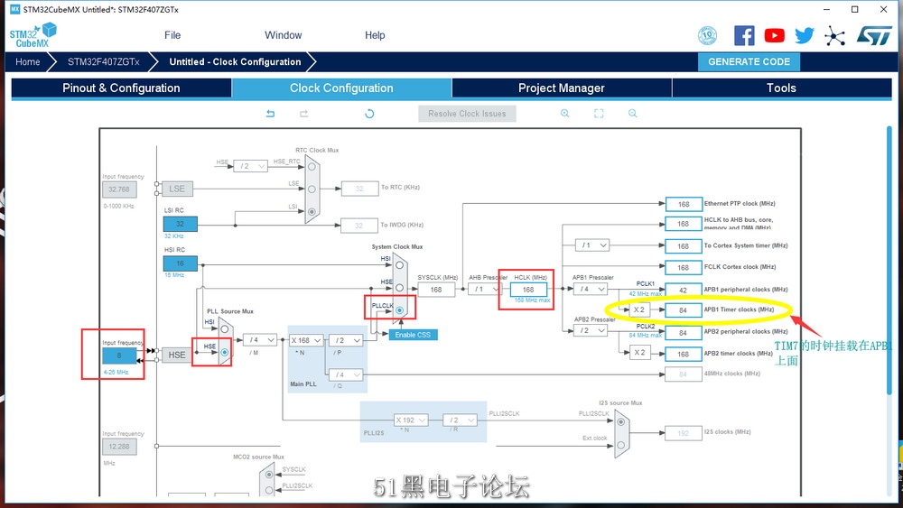

RCC和SYS配置就不截图了,大家都会的       时钟树配置如下图
通过查看STM32F407的数据手册可以知道
TIM7的频率就是APB1的频率,84MHz
TIM7配置:预分频系数为84-1 (83)
自动重载值 1
(这里的自动重载(arr)一定要设置为1,不能为0,否则无法得到正确的结果)
则TIM7的溢出频率 = 84MHz / (83 + 1) = 1MHz(1us)

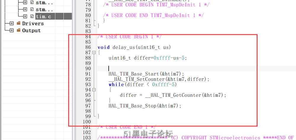

在IAR或者MDK编译器中写代码
在tim.c文件里面添加代码,一定要写在
/* USER CODE BEGIN 1 */
/* USER CODE END1 */
之间,否则下次在Cube中有所更改,再重新生成文件,不在规定区域的代码会消失
  1. void delay_us(uint16_t us)
  2. {
  3.         uint16_t differ=0xffff-us-5;
  4.
  5.         HAL_TIM_Base_Start(&htim7);
  6.         __HAL_TIM_SetCounter(&htim7,differ);
  7.         while(differ < 0xffff-5)
  8.         {
  9.                 differ = __HAL_TIM_GetCounter(&htim7);
  10.         }
  11.         HAL_TIM_Base_Stop(&htim7);
  12. }
效果见下图,上面的代码我特别打出来,方便大家复制

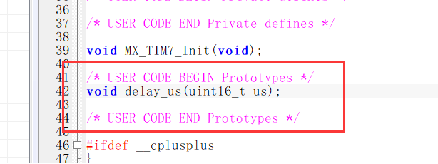

不要忘了在tim.h中对函数进行声明
