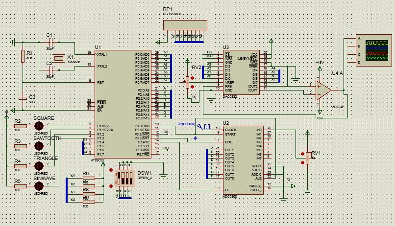

51单片机+DAC0832可调幅度及频率信号发生器程序+Proteus仿真设计

ID:772673 发表于 2020-6-17 16:46 | 只看该作者
没有仿真图啊
ID:507900 发表于 2020-6-19 16:33 | 只看该作者
把程序烧进去仿真
