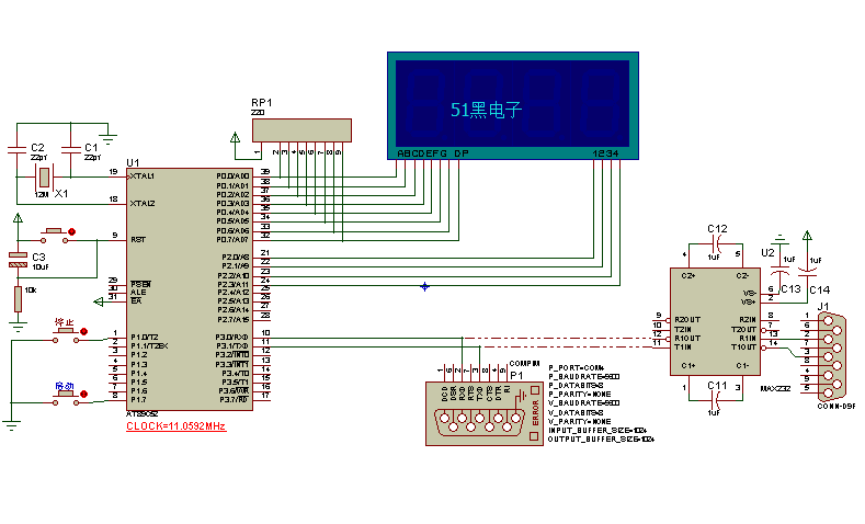

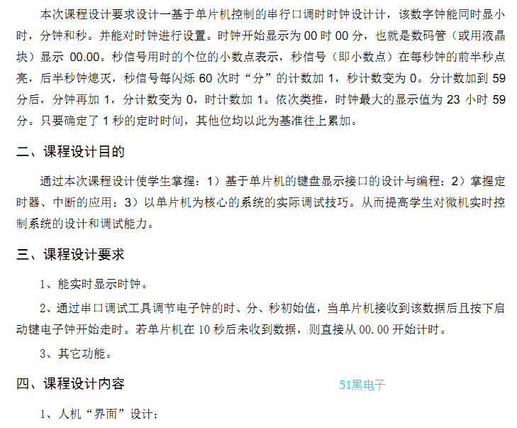

本次设计要求设计一基于单片机控制的串行口调时时钟设计计,该数字钟能同时显小时,分钟和秒。并能对时钟进行设置。时钟开始显示为00时 00分,也就是数码管(或用液晶块)显示 00.00。秒信号用时的个位的小数点表示,秒信号(即小数点)在每秒钟的前半秒点亮,后半秒钟熄灭,秒信号每闪烁 60 次时“分”的计数加 1,秒计数变为 0。分计数加到 59分后,分钟再加 1,分计数变为 0,时计数加 1。依次类推,时钟最大的显示值为 23 小时 59分。只要确定了1秒的定时时间,其他位均以此为基准往上累加。

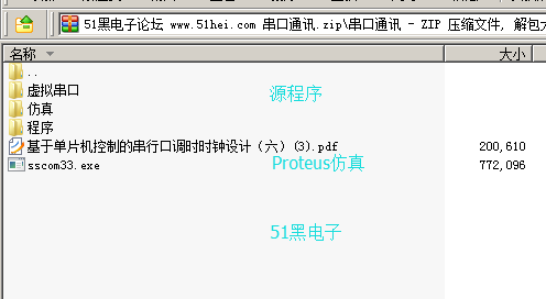

所有资料51hei提供下载:附虚拟串口软件
串口通讯.zip (7.81 MB, 下载次数: 70)
