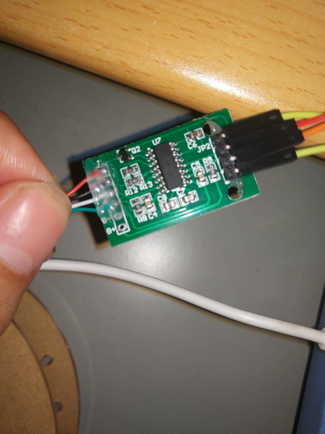

求大神指导这个HX711模块(5kg)程序,压力警报
求大神帮写一个HX711程序,测量液体的重量。一直卡在这里了不知道什么问题,跪求了
单片机启动前压力就一直在。开机后,检测到小于50g或者(其他),蜂鸣器警报。
我的程序如下
unsigned long HX711_Read(void)
        unsigned long count;
        unsigned char i;
          HX711_DOUT=1;
        Delay__hx711_us();
          HX711_SCK=0;
          count=0;
   while(HX711_DOUT);
          for(i=0;i<24;i++)
                  HX711_SCK=1;
                  count=count<<1;
                HX711_SCK=0;
            if(HX711_DOUT)
            count++;
         HX711_SCK=1;
        Delay__hx711_us();
    count=count^0x800000;//第25个脉冲下降沿来时,转换数据
        Delay__hx711_us();
        HX711_SCK=0;
        return(count);
void Get_Weight()
                   Weight_yeti = HX711_Read();
                Weight_yeti= (unsigned int)((float)Weight_yeti/4.22+0.05);         //计算实物的实际重量                        这个也不知道怎么来的4.22+0.05                                                                        if(Weight_yeti<2000)                //超重报警
                   buzzer = ! buzzer;
                   delay(500);
