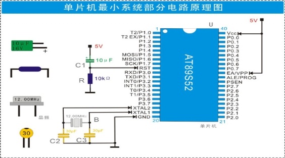

1,21.单片机最小系统实验
1.单片机最小系统板的组成

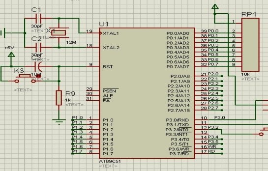

时钟电路复位电路,电源电路,这几个部分构成,复位电路是用来使电路的运行状态归零,电源电路是用来提供+5v的电源电压,对单片机进行供电(由于器材等原因本次设计我们用的是开发板供电)。下面的单片机最小系统板,我们晶振选择的是12MHz的,其他的各种元器件来构成单片机的最小系统板。
2、使用Protues绘制单片机最小系统原理图
3、单片机最小系统的工作原理
(1)51单片机最小系统复位电路的极性电容C3的大小直接影响单片机的复位时间,一般采用10-30uF,51单片机最小系统容值越大需要的复位时间越短。
(2)51单片机最小系统晶振Y1也可以采用6MHz或者11.0592MHz,在正常工作的情况下可以采用更高频率的晶振,51单片机最小系统晶振的振荡频率直接影响单片机的处理速度,频率越大处理速度越快。
(3)51单片机最小系统起振电容C2、C3一般采用15-33pF,并且电容离晶振越近越好,晶振离单片机越近越好。
(4)P0口为开漏输出,作为输出口时需加上拉电阻,阻值一般为10k。
A、设置为定时器模式时,加1计数器是对内部机器周期计数(1个机器周期等于12个振荡周期,即计数频率为晶振频率的1/12)。计数值N乘以机器周期Tcy就是定时时间t。
B、设置为计数器模式时,外部事件计数脉冲由T0或T1引脚输入到计数器。在每个机器周期的S5P2期间采样T0、T1引脚电平。当某周期采样到一高电平输入,而下一周期又采样到一低电平时,则计数器加1,更新的计数值在下一个机器周期的S3P1期间装入计数器。由于检测一个从1到0的下降沿需要2个机器周期,因此要求被采样的电平至少要维持一个机器周期。当晶振频率为12MHz时,最高计数频率不超过1/2MHz,即计数脉冲的周期要大于2 ms。

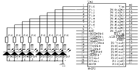

2、照接线图编写程序:使用P1口控制G6区的8个指示灯,循环点亮,瞬间只有一个灯亮。
3、观察实验结果,验证程序是否正确。

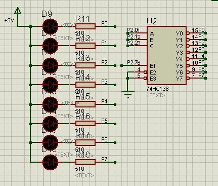

(二)74LS138译码器实验:
1、设计74LS138接口电路,编写程序:使用单片机的P1.0、P1.1、P1.2控制74HC138的数据输入端,通过译码产生8选1个选通信号,轮流点亮8个LED指示灯。
2、运行程序,验证译码的正确性。
2.2.实验过程
2.21单片机直接实现跑马灯
                        跑马灯原理图
                              仿真图
1、跑马灯对应程序的流程图
2.22通过74LS138译码器实现跑马灯
1、74LS138译码器工作原理
(1)、74LS138译码器工作原理
74LS138原理图

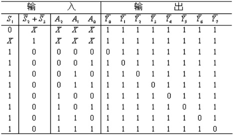

从原理图可看出,74138有三个输入端:A0、A1、A2和八个输出端Q0~Q7。当输入端A0、A1、A2的编码为000时,译码器输出为Q0=0,而Q1~Q7=1。即Q0对应于A0、A1、A2为000状态,低电平有效。A0、A1、A2的另外7种组合见后面的真值表。
图中S1、S2、S3为使能控制端,起到控制译码器是否能进行译码的作用。只有S1为高电平,S2、S3均为低电平时,才能进行译码,否则不论输入输入为何值,每个输出端均为1。
(2)、74LS138译码器真值表
2、通过74LS138跑马灯仿真图
3.对应程序流程图
思考题
1、在单片机系统中,74LS138通常用来产生片选信号,应如何处理?
答:取三根底地址线,接到74LS138译码器的输入端,译码产生,8个使能控制信号。
实验心得
第一个实验单片机直接控制跑马灯,比较容易实现,只需要从单片机的p1.0到p1.7接到跑马灯上,利用这些接口控制。138控制流水灯的实验有些麻烦,实验过程中也出现了不少的问题,但到最后都解决了。这次的实验让我对138的功能有了更深的了解与熟悉。

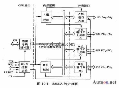

1、了解8255芯片的工作原理,熟悉其初始化编程方法以及输入、输出程序设计技巧。学会使用8255并行接口芯片实现各种控制功能,如本实验(控制交通灯)等。
2、熟悉8255内部结构和与单片机的接口逻辑,熟悉8255芯片的3种工作方式以及控制字格式。

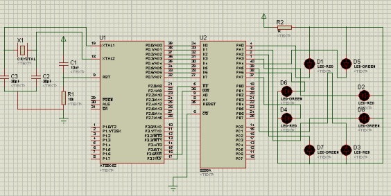

1、设计8255接口电路,编写程序:使用8255的PA0..2、PA5..7控制LED指示灯,实现交通灯功能。
2、连接线路验证8255的功能,熟悉它的使用方法。

8255共有三种工作方式:
(1)工作方式0:这是 8255A 中各端口的基本输入/输出方式。它只完成简单的并行输入/输出操作,CPU 可从指定端口输入信息,也可向指定端口输出信息,如果三个端口均处于工作方式0,则可由工作方式控制字定义16种工作方式的组合。
(2)工作方式1:被称作选通输入/输出方式。在这种工作方式下,数据输入/输出操作要在选通信号控制下完成。
(3)工作方式2:被称作带选通的双向传送方式。8255A中只允许端口A 处于工作方式2,可用来在两台处理机之间实现双向并行通信。其有关的控制信号由端口 C 提供,并可向 CPU发出中断请求信号。

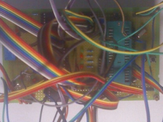

所有的实验中最难得还是这个家同等的实验。在做交通灯的实验时我们遇到了很大的问题,不管我们怎么连线就是不能点亮灯或者点亮了等也不能实现要求,就是灯一直亮而不闪。即使使用万用表也很难找到问题的所在,最后还是通过退队之间的讨论以及在别的同学的帮助下。

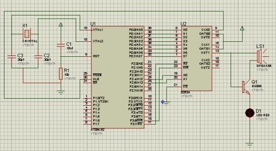

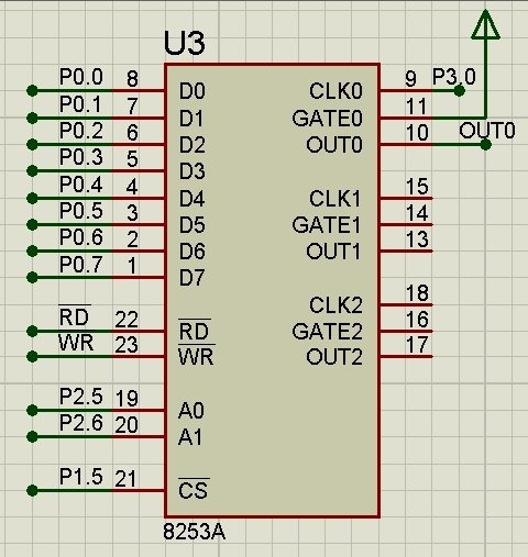

1、设计接口电路,编写程序:使用8253的计数器0和计数器1实现对输入时钟频率的两级分频,得到一个周期为1秒的方波,用此方波控制蜂鸣器,发出报警信号,也可以将输入脚接到逻辑笔上来检验程序是否正确。
2、连接线路,验证8253的功能,熟悉它的使用方法。
4.2实验过程
1、8253引脚图
2、8253工作原理
 8253中各通道可有6种可供选择的工作方式, 以完成定时、计数或脉冲发生器等多种功能。8253工作方式如下:
(1)工作方式0:称为计数结束中断方式,当任一通道被定义为工作方式0时, OUTi输出为低电平;若门控信号GATE为高电平,当CPU利用输出指令向该通道写入计数值WR#有效时,OUTi仍保持低电平,然后计数器开始减“1”计数, 直到计数值为“0”,此刻OUTi将输出由低电平向高电平跳变,可用它向CPU发出中断请求,OUTi端输出的高电平一直维持到下次再写入计数值为止。
(2)工作方式1:称作可编程单脉冲发生器,进入这种工作方式, CPU装入计数值n后OUTi输出高电平, 不管此时的GATE输入是高电平还是低电平, 都不开始减“1”计数,必须等到GATE由低电平向高电平跳变形成一个上升沿后,计数过程才会开始。
(3)工作方式2:称作速率波发生器,进入这种工作方式, OUTi输出高电平,装入计数值n后如果GATE为高电平,则立即开始计数,OUTi保持为高电平不变; 待计数值减到“1”和“0”之间, OUTi将输出宽度为一个CLKi周期的负脉冲,计数值为“0”时,自动重新装入计数初值n,实现循环计数。
(4)工作方式3:称作方波发生器,任一通道工作在方式3, 只在计数值n为偶数,则可输出重复周期为n、占空比为1:1的方波。进入工作方式3,OUTi输出低电平, 装入计数值后,OUTi立即跳变为高电平。
(5)工作方式4:称作软件触发方式,进入工作方式4,OUTi输出高电平。装入计数值n后, 如果GATE为高电平,则立即开始减“1”计数,直到计数值减到“0”为止,OUTi输出宽度为一个CLKi周期的负脉冲。
(6)工作方式5:称为硬件触发方式,进入工作方式5, OUTi输出高电平, 硬件触发信号由GATE端引入。开始时GATE应输入为0, 装入计数初值n后,减“1”计数并不工作,一定要等到硬件触发信号由GATE端引入一个正阶跃信号,减“1”计数才会开始,待计数值计到“0”, OUTi将输出负脉冲,其宽度固定为一个CLKi周期,表示定时时间到或计数次数到。
(7)工作方式6:⑴直接读计数器:输出锁存器在非锁存状态会跟随计数器计数的变化而变化,直接读计数器是从锁存器得到计数器的当前值。⑵先锁存再读取:①通过方式选择控制字对指定通道(SC1、SC0)的计数值锁入锁存器(RL1RL0=00), 锁存器一旦锁存了当前计数值,就不再随计数器变化直到被读取。②读计数器通道(有锁存器)。
3、主程序流程图
4、中断程序流程图
5、8253方波仿真图
思考题
1、8253还有其它五种工作方式,其它工作模式下,硬件如何设计?程序如何编写?
答:(1)计数初值何时起作用:计数初值写入计数初值寄存器(CR)后,要经过一个CLK输入后,计数执行部件(CE)才开始计数。
(2)门控信号的影响:门控信号是计数允许信号。高电平允许,即GATE=1,允许对CLK计数。上升沿允许这种情况需使用计数器内部的一个边沿触发器。只要当初边沿触发器置1后,计数器才对CLK计数。GATE上升沿使边沿触发器置1,GATE下降沿使边沿触发器自动清0.模式0,2,3,4,高电平允许,模式1、5,上升沿允许。
(3)OUT信号的状态:写入控制字后,OUT的状态。计数过程中,OUT的状态。计数终了,OUT的状态。
(4)技术操作是否可以重复,或称计数初值是否可以自动装入:a.不可重复b自动重复c条件重复。
(5)计数器的工作模式:计数器在CLK的下降沿使计数值减1,计数值减至0时,“计数到”。写入初值0时,代表最大初值65536。模式0:计数结束产生中断。模式1:可重复触发的单稳态触发器。模式2:分频器模式。3:方波发生器模式4:软件触发的选通信号发生器。模式5:硬件触发的选通信号发生器。
实验总结
在该实验中我们要注意对8253的使用,掌握8253的使用方法,明白其工作原理,了解8253芯片的各个引脚。在编写程序时,要注意8253的初始化,注意不要把初始化部分写到循环程序中去了,否则就会在上电后一直对8253进行初始化操作,不能实现功能。还有在编写延迟程序时要留够延迟时间,否则也会不能正确实现功能。

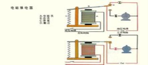

自动化控制设备中,存在一个电子与电气电路的互连问题,一方面,电子电路要控制电气电路的执行元件,如:电动机、电磁铁、电灯等;一方面又要为电子电路提供良好的电隔离,以保护电子电路和人身安全,减少干扰源。继电器就起这个桥梁作用。
2、实验过程:设计接口电路,通过继电器控制直流电机转动、停止。

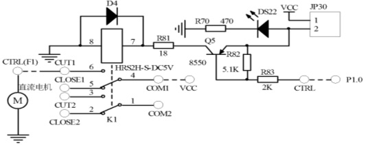

四、实验原理
参考电路原理图如下:
(继电器控制原理图)

1、设计接口电路,分析工作原理。
2、编写并运行程序,利用拨动开关控制直流电机转动、停止。
思考题

  第五次试验我只做了继电器的实验,主要通过继电器来控制电机。由于器材的限制没有电机,我用一个发光二极管来代替。当开关合上导通时,二极管发光,开关断开时二极管熄灭,这样能模拟电动机的工作状态。实验焊接时需要非常小心,因为继电器的引脚有6个,不是都需要焊接,有几个引脚的功能是一样的,刚还是由于没有注意到这点,实验做不出来,后来在别人的指导下,找出错误,完成本次试验。

  138. ;8255PA、PB、PC及控制字端口地址
  139. ;ADD_8255PA  EQU  H
  140. ;ADD_8255PB  EQU  H
  141. ;ADD_8255PC  EQU  H
  142. ;ADD_8255CON EQU  0F3FFH
  143. IC_8255A:
  144.               CLR P2.7
  145.                 MOV DPTR,#0F3FFH
  146.     MOV A,#80H
  147.     MOVX @DPTR,A
  148.               CJNE   R4,#03H,IC_8255_2   ;按键按下后立即跳出
  149. S1:  MOV A,#00110011B
  150.      MOV DPTR,#0F0FFH
  151.      MOVX @DPTR,A        ;东西红灯亮,南北绿灯亮
  152.      CALL DELAY5S        ;5秒延时
  153. S2: ;南北黄灯闪烁三次
  154.               ;黄灯第一次闪烁
  155.               CJNE   R4,#03H,IC_8255_2   ;按键按下后立即跳出
  156.               MOV A,#00110101B   ; 东西红灯亮,南北黄灯亮
  157.               MOV DPTR,#0F0FFH
  158.      MOVX @DPTR,A
  159.      CALL DELAY1S        ;延时0.5秒
  160.      MOV A,#00110111B   ; 东西红灯亮,南北黄灯灭
  161.      MOV DPTR,#0F0FFH
  162.      MOVX @DPTR,A
  163.               CALL DELAY1S
  164.               ;黄灯第二次闪烁
  165.               MOV A,#00110101B     ; 东西红灯亮,南北黄灯亮
  166.      MOV DPTR,#0F0FFH
  167.      MOVX @DPTR,A
  168.      CALL DELAY1S
  169.      MOV A,#00110111B     ; 东西红灯亮,南北黄灯灭
  170.      MOV DPTR,#00FFH
  171.      MOVX @DPTR,A
  172.      CALL DELAY1S
  173.               ;黄灯第三次闪烁
  174.      MOV A,#00110101B     ;东西红灯亮,南北黄灯亮
  175.      MOV DPTR,#0F0FFH
  176.      MOVX @DPTR,A
  177.      CALL DELAY1S
  178.      MOV A,#00110111B    ; 东西红灯亮,南北黄灯灭
  179.      MOV DPTR,#0F0FFH
  180.      MOVX @DPTR,A
  181.      CALL DELAY1S
  182. S3: CJNE   R4,#03H,IC_8255_2   ;按键按下后立即跳出
  183.     MOV A,#00011110B    ; 东西绿灯亮,南北红灯亮
  184.                 MOV DPTR,#0F0FFH
  185.                 MOVX @DPTR,A
  186.                 CALL DELAY5S
  187. S4: ;东西黄灯闪烁三次
  188.               MOV A,#00101110B     ;东西黄灯亮,南北红灯亮
  189.                 MOV DPTR,#0F0FFH
  190.                 MOVX @DPTR,A
  191.                 CALL DELAY1S
  192.                 MOV A,#00111110B    ; 东西黄灯灭,南北红灯亮
  193.                 MOV DPTR,#0F0FFH
  194.                 MOVX @DPTR,A
  195.                 CALL DELAY1S
  196.                 MOV A,#00101110B     ;东西黄灯亮,南北红灯亮
  197.                 MOV DPTR,#0F0FFH
  198.     MOVX @DPTR,A
  199.     CALL DELAY1S
  200.     MOV A,#00111110B    ; 东西黄灯灭,南北红灯亮
  201.                 MOV DPTR,#0F0FFH
  202.     MOVX @DPTR,A
  203.     CALL DELAY1S
  204.                 MOV A,#00101110B     ;东西黄灯亮,南北红灯亮
  205.                 MOV DPTR,#0F0FFH
  206.     MOVX @DPTR,A
  207.     CALL DELAY1S
  208.     MOV A,#00111110B    ; 东西黄灯灭,南北红灯亮
  209.                 MOV DPTR,#0F0FFH
  210.     MOVX @DPTR,A
  211.     CALL DELAY1S
  212.               CJNE   R4,#03H,IC_8255_2
  213.               AJMP               S1                            ; 跳转到状态S1状态,循环
  214. IC_8255_2:
  215.               MOV A,#00111111B    ; 熄灭所有的交通灯,退出8255实验
  216.                 MOV DPTR,#0F0FFH
  217.     MOVX @DPTR,A
  218.     RET
  219. DELAY5S:MOV R7,#100         ; 延时5秒
  220. L0:     MOV R6,#100

  231. ;8253T0、T1、T2及控制字端口地址
  232. ;ADD_8253T0  EQU  03FFH
  233. ;ADD_8253T1  EQU  07FFH
  234. ;ADD_8253T2  EQU  0BFFH
  235. ;ADD_8253CON EQU  0FFFH
  236. ;功能:8253模块,主要是8253的初始化部分
  237. IC_8253:
  238.                                           CLR P2.7              ;使138无效
  239.                                             MOV DPTR,#0FFFH
  240.                                 MOV A,#00100101B ;计数器0,只读/写高字节方式2,bcd码计数
  241.                                 MOVX @DPTR,A
  242.                             //              CJNE   R4,#04H,IC_8253_2              ;按键按下后立即跳出
  243.               ;              计数器0:100分频
  244.                                           MOV DPTR,#03FFH
  245.                                           MOV A,#01H                 ;装初值计数器0的高字节  ,
  246.                                           MOVX @DPTR,A
  247.                                           MOV DPTR,#0FFFH
  248.                                           MOV A,#01010111B ;计数器1,只读低字节,方式3,bcd计数
  249.                                           MOVX @DPTR,A
  250.                                           MOV DPTR,#07FFH
  251.                                           MOV A,#10H                                          ;计数器1:10分频
  252.                                           MOVX @DPTR,A
  253.                                           MOV TMOD,#00H
  254.                                           MOV TH0,#0F0H
  255.                                           MOV TL0,#0CH
  256.                                           SETB TR0              ;启动T0
  257.                                           SETB ET0              ;开T0中断
  258.                                           SETB EA
  259. IC_8253_1: CJNE   R4,#04H,IC_8253_2              ;按键按下后立即跳出
  260.            AJMP                IC_8253_1
  261. IC_8253_2:
  262.            RET
  263. T0INT:                            CPL              P3.0              ;取反                                                        ;1000HZ方波
  264.                                           MOV TH0,#0F0H
  265.                                           MOV TL0,#0CH
  266.                                           RETI
  267. JIDIAN:
  268.            CLR    P2.7                                            ;使译码器无效
