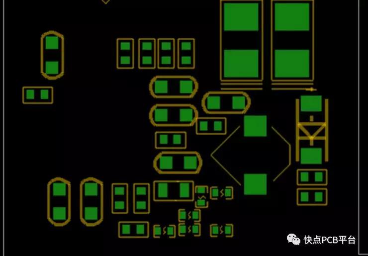

如上图,假如A同事布局好了一块功能模块,现B同事需要调用A同事完成好的布局。

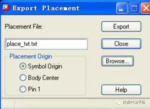

1、点击File->Export->Placement
2、默认Export就可以了。

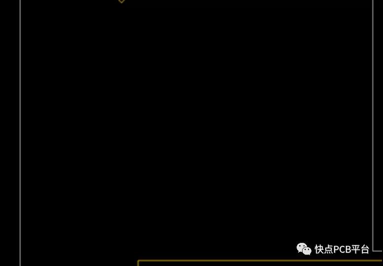

以下是B同事没有布局空白区域:

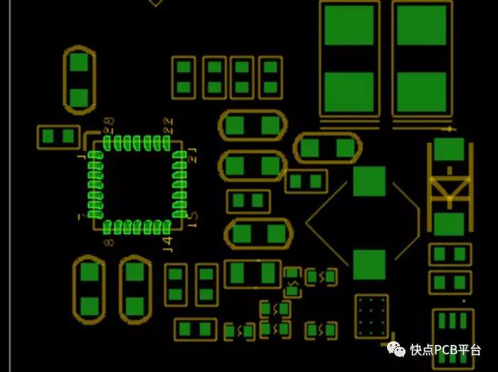

现导入A同事的布局
File->Import->Placement
和A同事的布局就一模一样了
注意:A和B同事的文件必须是同一文件,原点必须在同一位置。
