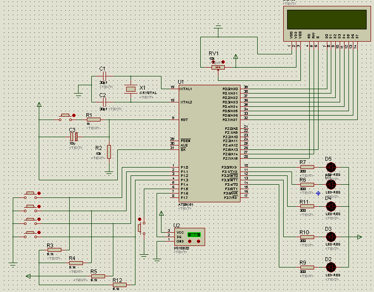

这是一个温度和烟雾传感器报警程序,(图中的P1.3脚输入低电平和温度传感器到达31度后报警,LED等都亮起,也就是P3.0-P3.4脚都输出低电平),现在需要加4个按键,(图中已经画好)一个手动报警,一个进入设置模式,一个加键,一个减键,显示屏显示报警温度和现在室内温度。图和C程序在附件,希望有人帮忙解决一下。
