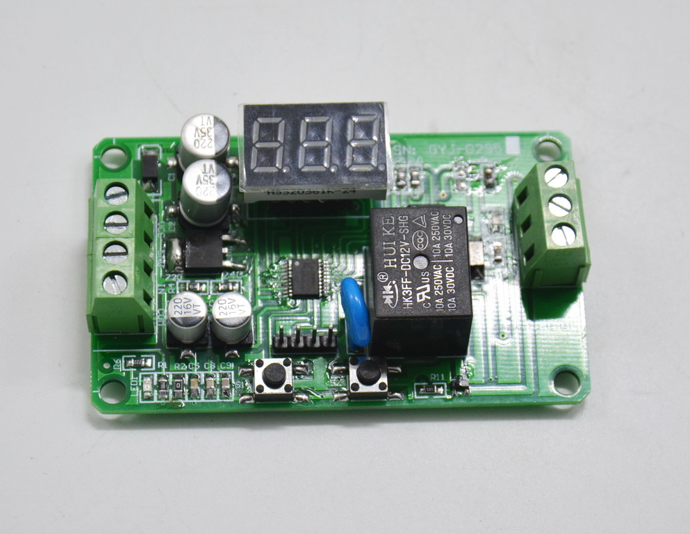

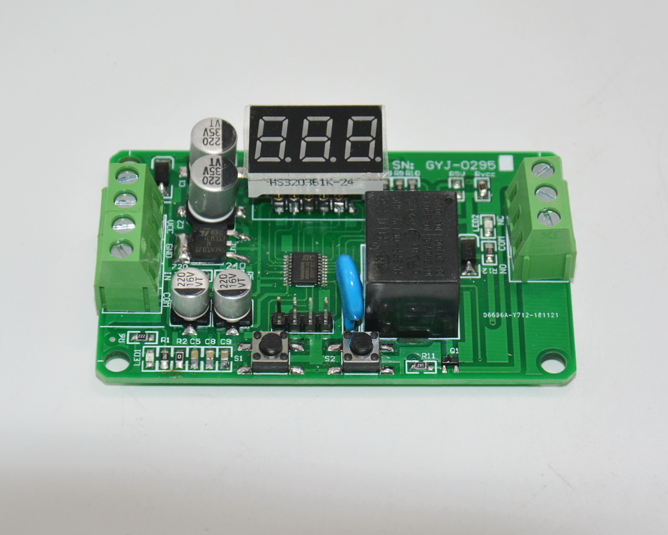

【简要说明】
一、 尺寸:长78mmX宽47mmX高24mm
二、 主要芯片:STC单片机
三、 工作电压:直流6~36V 需要5V的需要特别说明
四、特点:
1、电源指示灯,继电器吸合指示灯。
2、板子功耗小于1W
3、额定切换电流10A以内,切换电压250V以内
4、最大切换功率300W
5、继电器寿命1000000次以上。
6、电器绝缘电阻100M
7、触电耐压1000V
8、继电器最大吸合时间15mS 毫秒
9、继电器最大释放时间5mS  毫秒
10、工作温度-40度至 +70度
11、工作湿度 40%  ~ 80%RH
适用场合:远程通信控制,可编程控制,输入输出控制,仪器仪表监控。
