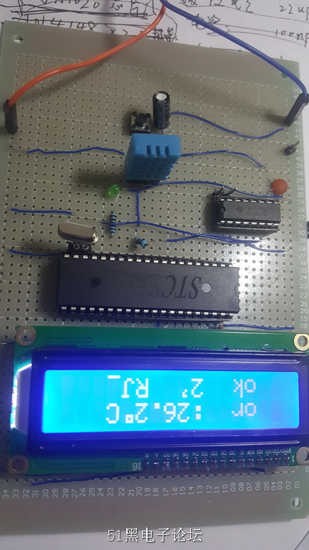

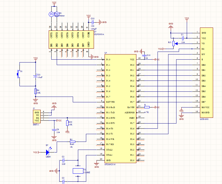

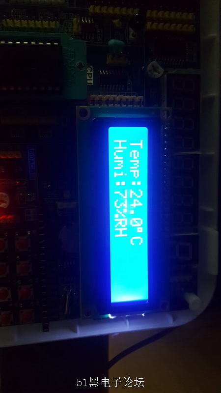

就是我自己写好了程序在开发板上运行成功了显示也正常,让LCD1602显示温湿度,但是他在我自己焊接的板子上显示的字符有部分是错的,除了温度能正常显示其他的都不对,请问是什么问题,自己画的原理图如下,左上角的ULN2003模块原理图也求指正
开发板
开发板
自己焊的
自己焊的
自己画的原理图
自己画的原理图

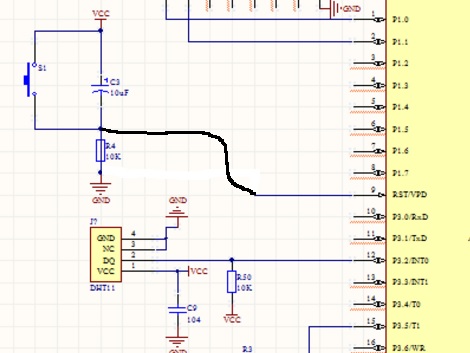

ID:213173 发表于 2019-4-19 21:58 | 只看该作者
单片机9脚RST连接错误,应该接在R4上端。
