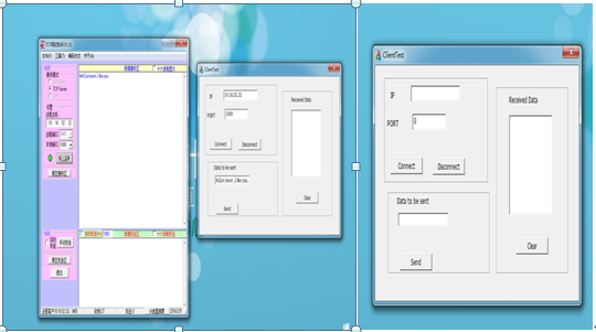

VC设计用vstudio编写的一个可以实现客户端与服务器的双向传输系统
分享给在学习c++的人借鉴参考下
欢迎提供意见

四、编程界面及运行结果截图
五、心得体会
此程序的功能达到了之前预想的可能,通过服务器端的消息发送,实现了客户端与服务器之间的连接,实现了一个简单的网络聊天软件的功能。通过此次的实验,也同时让我对于CSocket网络聊天类的使用有了更深入的了解,在关于网络编程的方面也有了新的认识。虽然此程序的功能还比较的简单,而且某些方面还没能完善,但是,我相信我只是一个开始。
