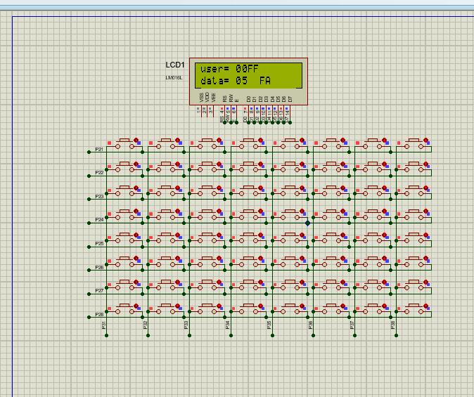

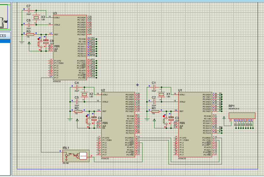

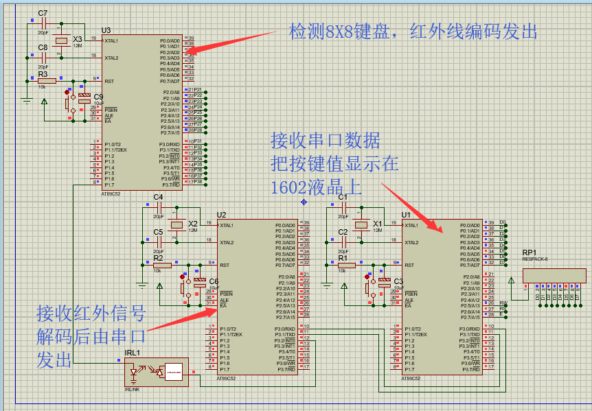

3个89C52
8x8键盘
U3单片机检测8X8键盘,对按键红外线编码发出。
U2单片机接收,U3单片机发出的红外信号,解码后由串口发出。
U1接收U2单片机发出的串口数据。
