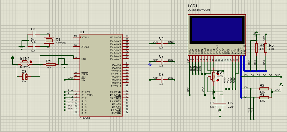

最近在使用PROTEUS仿真OLED,因为手边没有OLED,所以只能做仿真,但是遇到了问题,希望论坛大佬指导下。
Proteus使用的是8.6版本。51单片机,OLED显示模块UG-2864HSWEG01,IIC接口,P1.0和P1.1,程序使用的是中景园的IIC标准例程。仿真显示一直黑屏,如下,附上测试程序,请知道的大佬指导下。

ID:96682 发表于 2019-4-21 02:05 | 只看该作者
问题出在单片机端口与液晶屏都没相互对应的标签
ID:513131 发表于 2019-4-21 13:41 | 只看该作者
P1.0和P1.1呀,明明标了,

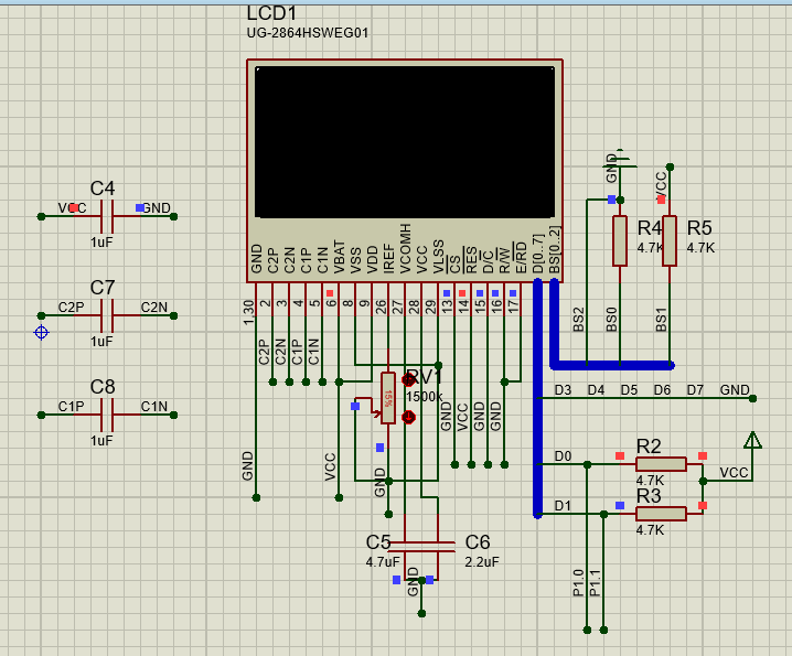

ID:342822 发表于 2019-4-21 22:11 | 只看该作者
oled总线,就是那蓝色粗线上要设置标号D[0...7]另一条设置标号BS[0...2]。
ID:342822 发表于 2019-4-21 22:14 | 只看该作者

ID:122585 发表于 2022-6-4 16:06 | 只看该作者
不使用网络标号,直接连线,

ID:1035656 发表于 2022-6-19 01:10 | 只看该作者
太强了,我看了半天没看见,多谢老哥,赞一个墨墨迹

ID:155507 发表于 2022-6-22 22:08 | 只看该作者
这样子接线。
