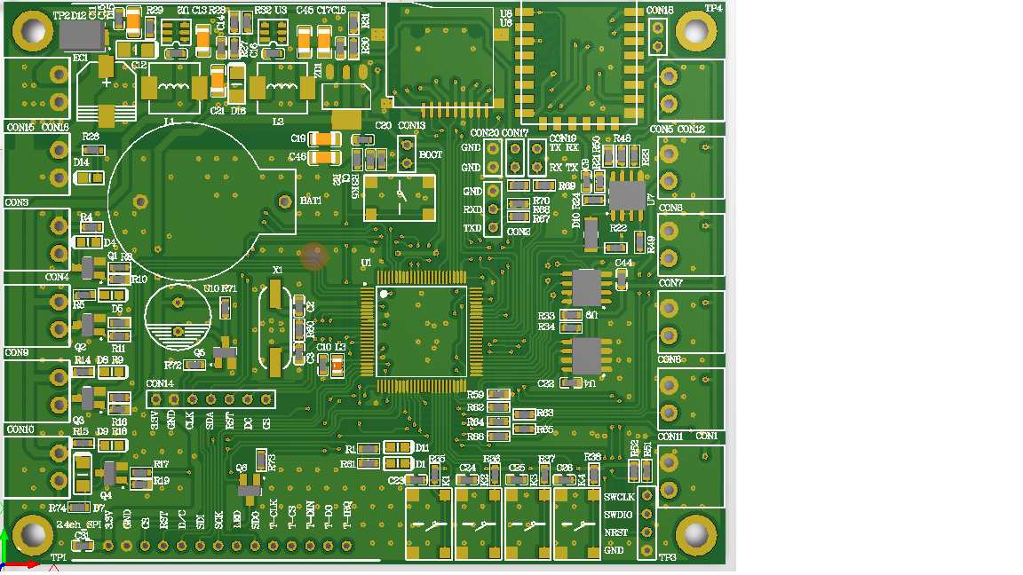

基本功能如下:
1.系统15~36VDC输入。STM32F407VGT6主控,SWD仿真模式,预留串口1调试。
2、带ESP12-F模块,串口通信。带RS485一路。
3、OLED和SPI彩屏显示,任选其一。彩屏全部刷屏15帧左右。
4、4组OC门输出,可驱动继电器。其中1组是TIM1——CH1,高级定时器可实现高速脉冲输出,准备做电机驱动脉冲口用。
5、4路ADC输入,可做模拟量采集或做按键输入信号。
5、板载4个功能开关。
6、2个LED显示。
7、蜂鸣器1路。
8、TF卡座1个,SDIO驱动方式。
9、EEPROM、SPI——FLASH各1个。
10、DS3231时钟芯片一路,略贵,但精度很高,一年误差2分钟以内。
目标功能 》远程监测(APP or 网页)、通信、控制。
注:PCB文件AD17画,文件过大无法上传可私聊赠送。
