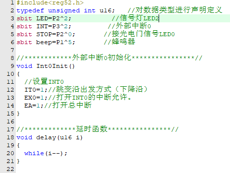

记录点滴,与大家一起学习一起成长,51单片机与光电门开关之间的程序。光电门(型号EE-SX671P-WR)通电时LED0亮,遮光时灯灭,输出PNP高电平,将其输出线接到单片机P2^0上,触发外部中断使LED2亮一下,蜂鸣器响一下,遮挡物移开时LED2灯灭。下面给出光电门图片,以及程序截图。
