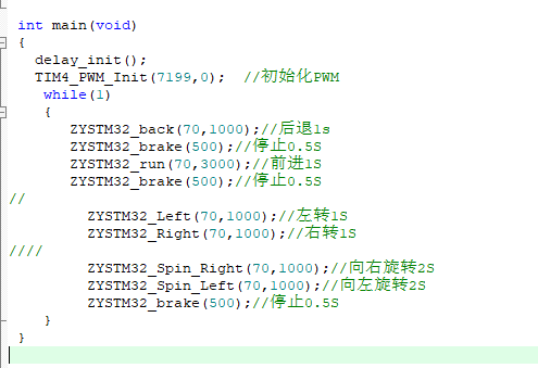

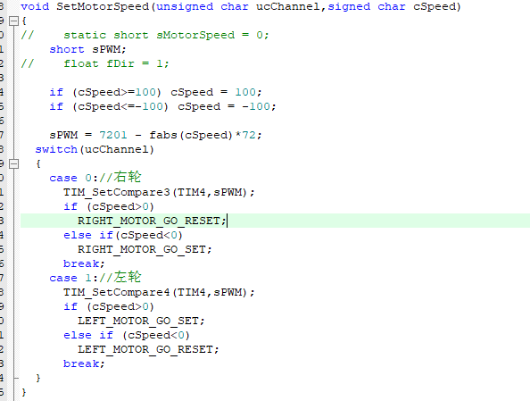

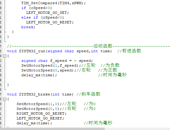

那个宝买了个stm32单片机智能小车,就是那种基本的红外,超声波避障小车。现想在此基础上加两个光电码盘做个PID控制,提供基本的控制程序,在此基础上加上一部分读取光电码盘数据,然后PID控制速度的程序。
如果调试成功后,我可以额外给个小红包

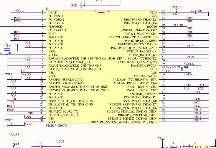

两个光电码盘接在舵机接口上,左码盘D5 ,右码盘D6  没搞错的话,左码盘最后接PB1 右码盘接PA8
ZYSTM32-A1 机器人前进后退左转右转.7z (188.68 KB, 下载次数: 15)
下面是部分图片
