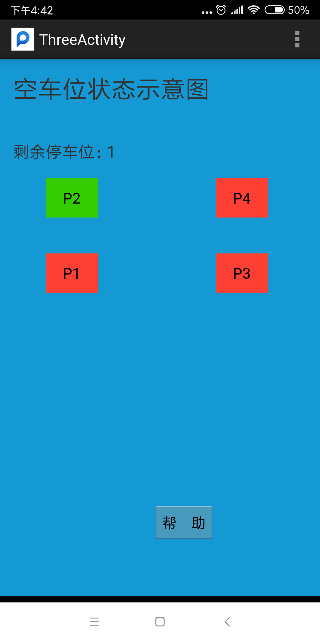

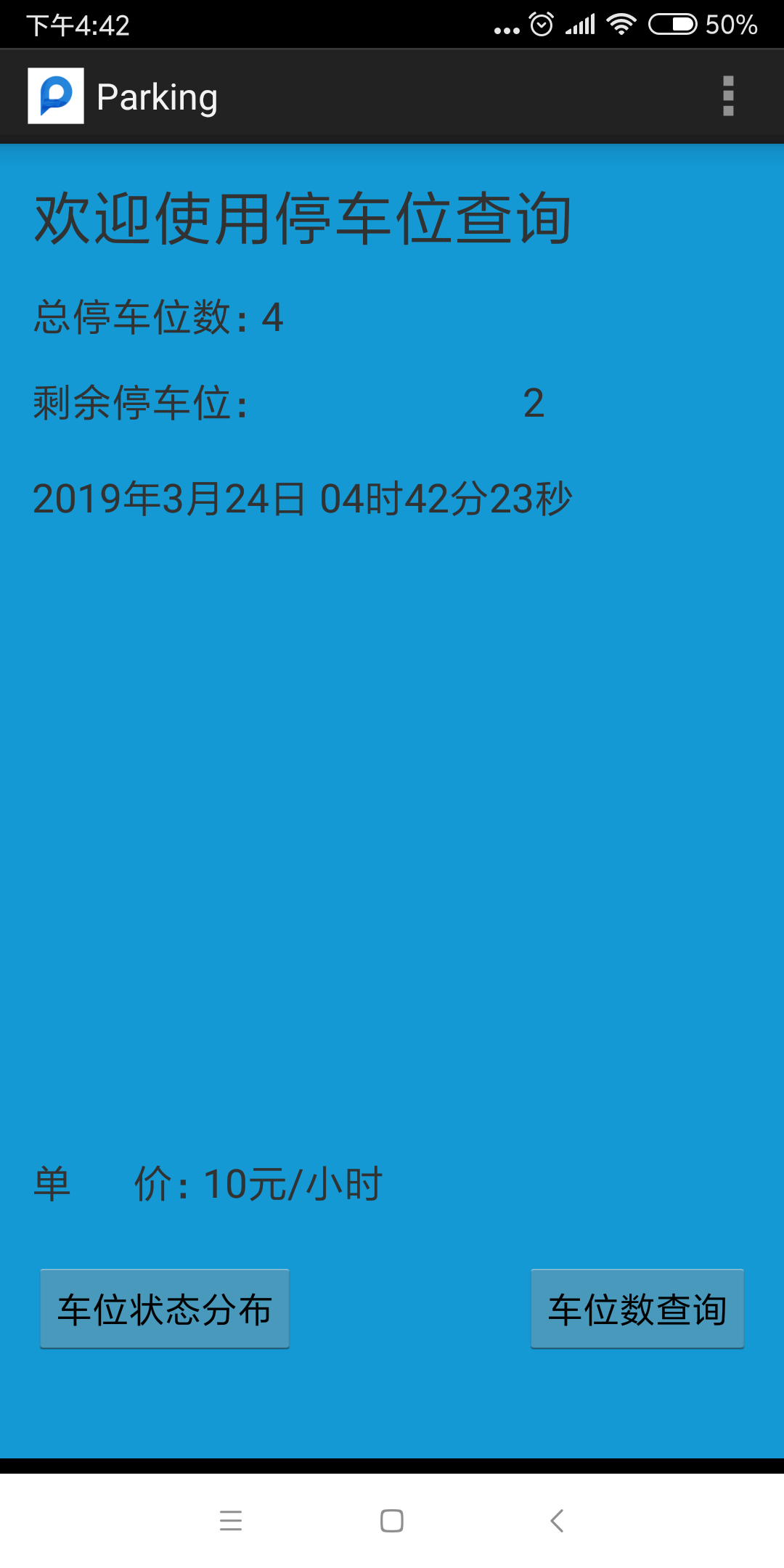

自己做了一个51单片机的停车位检测系统,51单片机通过蓝牙把检测到剩余空车位发送给手机APP上。客户端通过APP可以查看剩余车位跟车位状态。
