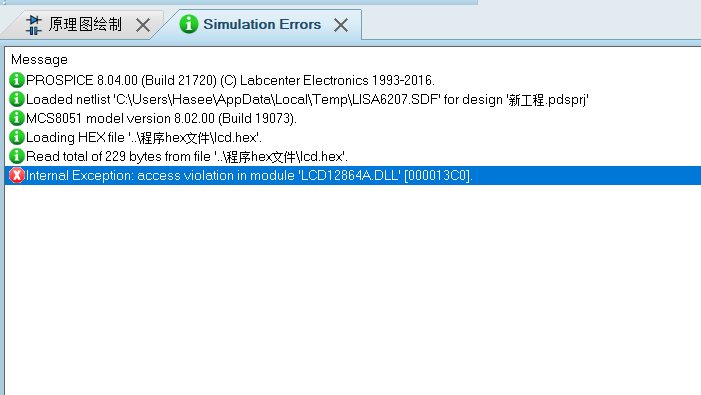

proteus仿真12864报错access violation in module '1cd12867A.DLL'

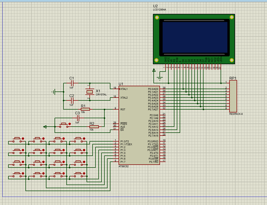

用proteus仿真LCD12864,出现错误,各位大佬帮忙看看
那个LCD12864的库文件是在网上下载的,评论说那个库文件是能用的,然后仿真完之后,烧进去程序后就出现这个错误,哪位大佬能帮忙给看看,我是心血这个的,比较着急,谢谢!
提示:access violation in module '1cd12867A.DLL'

你好!
1、你缺少液晶显示必须的 DLL 库文件
2、这个模块只能用于 7.8 或以下的版本仿真
3、仿真显示的时候,字符串还不能带有空格
