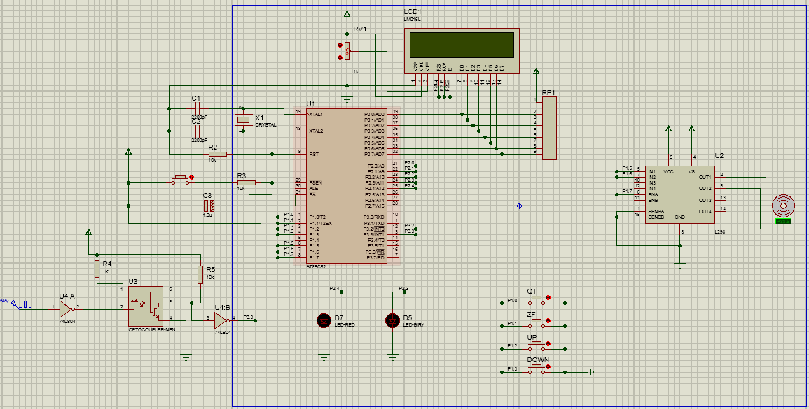

这段程序是控制直流电机启动和正反转的,电路图我也放上了,程序不太对,按键的时候要按键好几次才启动,正反转按钮也不好使,有没有大佬给改改。
proteus图
proteus图

可以在按键那里加一个上拉电阻,使单片机引脚不用时处于高电平,然后把销抖的延时时间变短一点,五毫秒左右就行了
