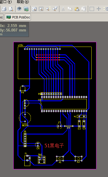

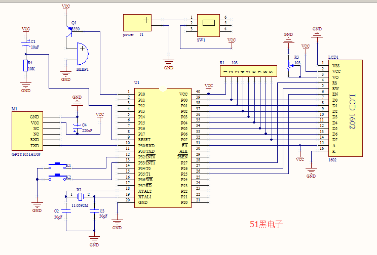

单片机PM2.5检测仪的PCB+原理图+程序设计资料

元件清单:
单片机STC89C52    1片
单片机座    1个
晶振11.0592M    1个
独石电容30pF    2个
电解电容10uF    1个
电解电容220uF    1个
电阻10K    1个
排阻10K(103)    1片
按键    2个
1602液晶    1个
1602液晶座    1个
电位器10K(103)    1个
PM2.5传感器 GP2Y1051AU0F    1个
有源蜂鸣器    1个
S8550(PNP)三极管    1个
洞洞板9*15cm    1张

      为什么会有两个原理图呢?
      1、两个原理图本质是一样的,只不过连接方式不同而已。
      2、原理图1是以模块化的形式展现,模块和模块之间通过网络编号
         关联起来,这样连接的好处是整个原理图看起来非常简洁明了。
      3、原理图2中,各个元件都通过导线连接起来,好处是看起来比较
         直观,缺点是整个图给人的感觉比较乱。
      4、建议,最好是采用原理图1的连接方式,这种修改和查看都
         都比较方便的。之所以还给了一个原理图2,是满足部分有强迫
         症的同学,他们没看到有导线相连,总觉得不对。其实原理图1
         这种网络编号连接才是规范的。
         以后出去工作接触的项目,要么一个芯片上百个引脚,要么一个
         原理图上百个元件,要是都通过线来连接,可以想象整个原理图
         将是多么的乱,已经失去了原理图的意义了,所以还是建议采用
         模块化的思想来画原理图。

ID:47293 发表于 2021-8-29 11:58 | 只看该作者
你的PM2.5传感器输出是模拟信号,为何直接送给了单片机?不需要AD转换?
