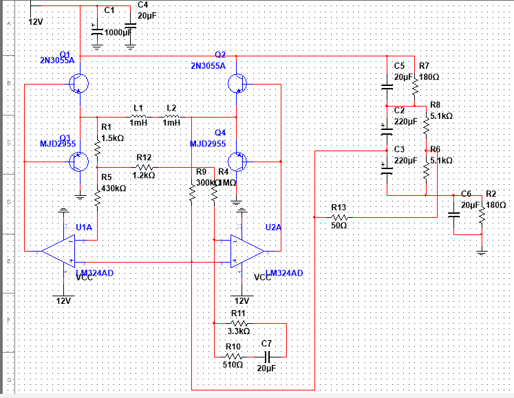

三极管基级和集电极的电压可能达到几十V吗,下面这个图是什么原因

ID:396725 发表于 2019-4-27 22:49 | 只看该作者
三极管BE两级电压不可能这么高,电路截的不全
ID:512474 发表于 2019-4-28 08:52 | 只看该作者
用示波器量一下
ID:75886 发表于 2019-4-28 09:03 | 只看该作者
你这种接法,两个三极管都不会导通啊。
ID:434390 发表于 2019-4-28 09:46 | 只看该作者
一般P管N管换一下位置用
ID:505190 发表于 2019-4-28 10:24 | 只看该作者
xicuiwu 发表于 2019-4-28 09:03
你这种接法,两个三极管都不会导通啊。
为什么呀

ID:505190 发表于 2019-4-28 10:59 | 只看该作者
我上传了原图,是今天从新做的,还是那样,你看看
你这种接法,两个三极管都不会导通啊。
ID:505190 发表于 2019-4-28 11:00 | 只看该作者
snni00 发表于 2019-4-28 09:46
一般P管N管换一下位置用
ID:386381 发表于 2019-4-28 19:48 来自触屏版 | 只看该作者
交替导通的
