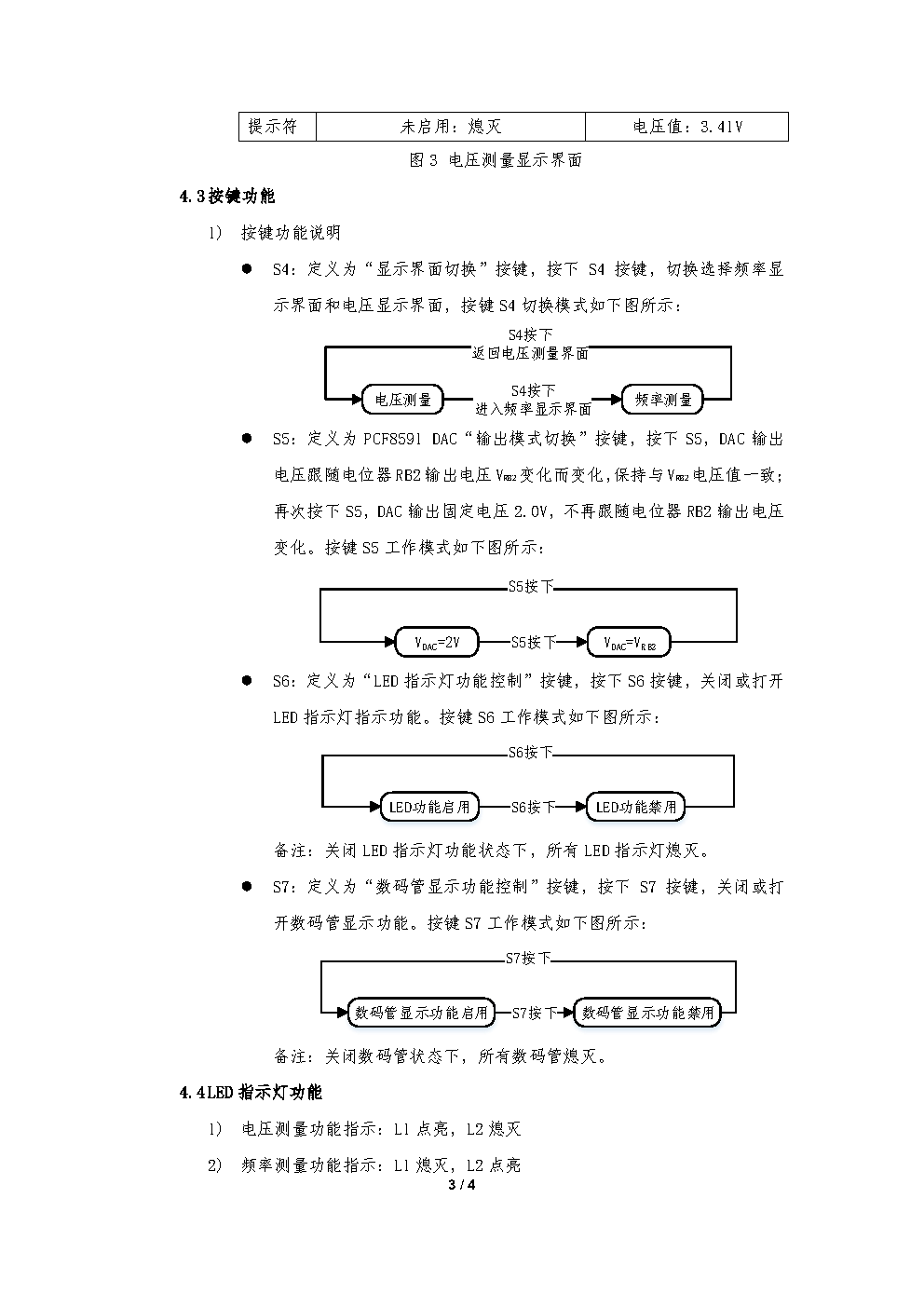

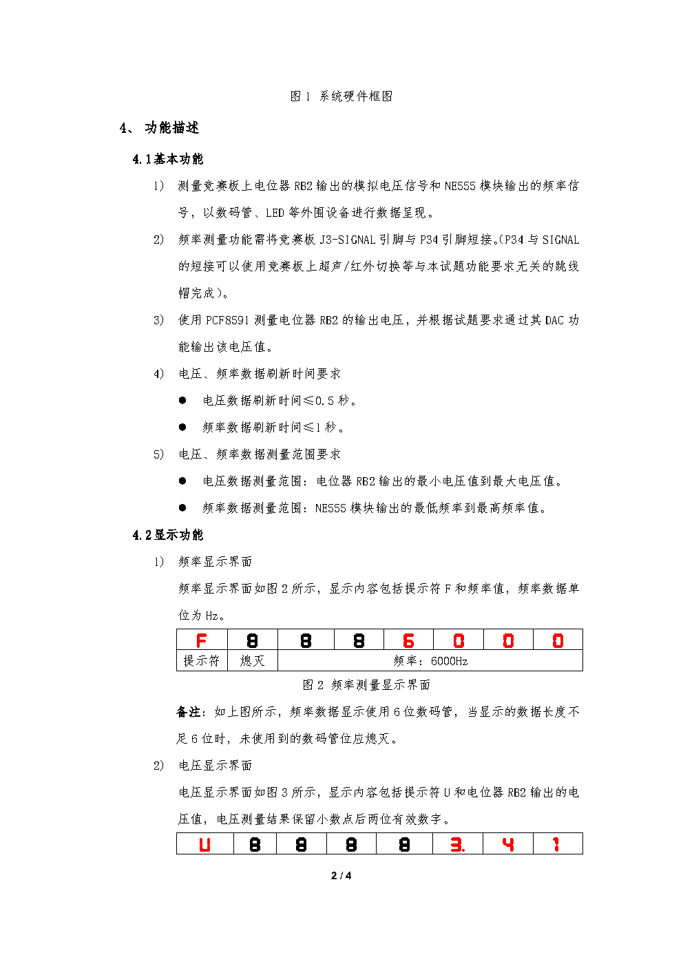

[原创]第十届蓝桥杯单片机省赛:电压频率采集装置源程序&题目&源代码
附件里面有省赛程序题及客观题(客观题无答案)及我自己写的源代码以下是程序设计题题目
以下是单片机主函数,有完整的注释。
