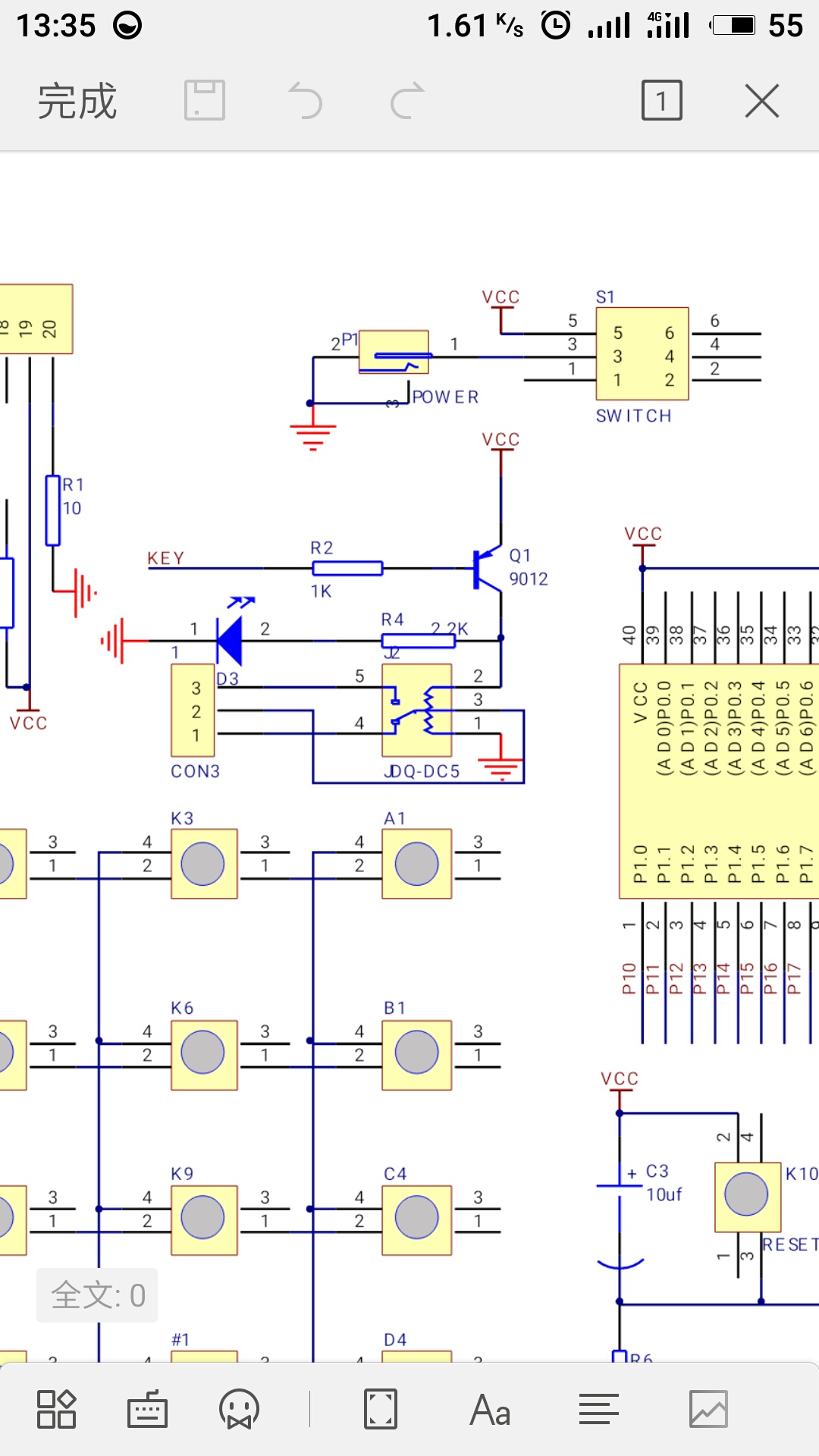

这个电路是单片机通过9012三极管驱动5v继电器。用led灯模拟开门动作。搞不明白为什么要用2.2k电阻,这样led能发光吗

2.2K的电阻是限流的,没有这个电阻当三极管导通的时候,发光二极管就会烧坏了。

通过LED的电流是有限度的,普通LED一般不宜超过10mA,再增加电流亮度也不会明显增加,徒增发热量,甚至烧毁。串联电阻的目的是限流。

我知道是限流作用,但是电阻太大了把,vcc是5v,这样算来,电流才1点多mA

普通的发光二极管的工作压降就是1.6至2.1v,电流1毫安多是正常的

可以改小一点啊,我平常用的都是510欧或者220欧,不要慌

限流电阻是大了,约2mA电流驱动高亮发光二级管够用。1K刚好

三极管具有放大作用,所以加一个电阻防止烧坏二极管,如果将基极的1K电阻变成10K,可以吧这个2.2K的电阻去掉

算一下,只要电流不超过发光二极管的可用参数都行,超那会损坏发光二极管。
