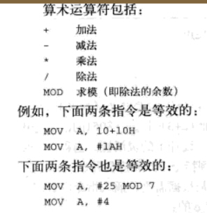

EQU就是宏定义,trimvalue16bet EQU 030H,这样在代码的其它地方的 trimvalue16bit都相当于用030H来换上。030H+01H当然不报错。

在A51中是允许+-*和求模,还有”大于等于“,”小于等于“这样子类似于C语言的运算符进行运算,也可以不用CJNE或者加减法指令直接比较两个数的大小的,但这种功能好像实用性并不怎么好,教科书很少有教这个的,一个指令最好不要有太多的运算,这只会让原本就让人头痛的汇编更加的麻烦
