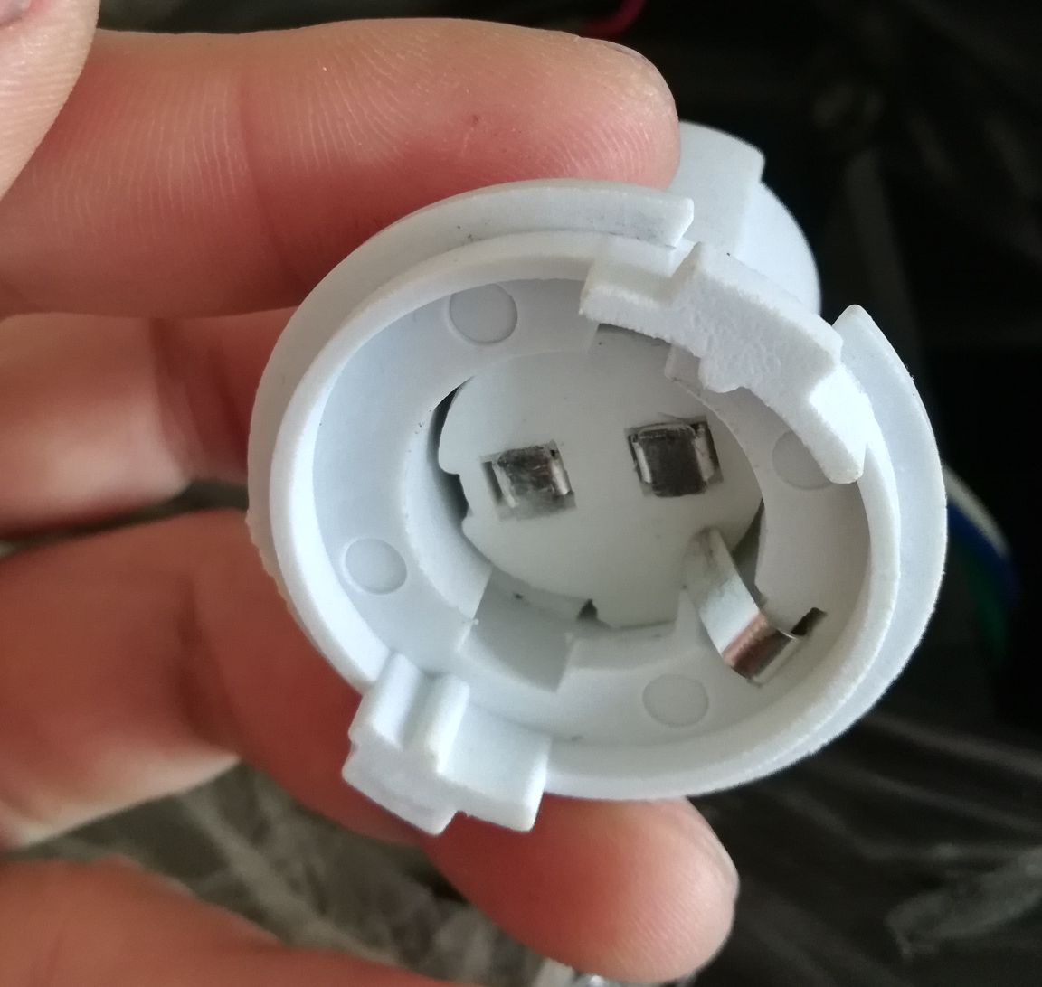

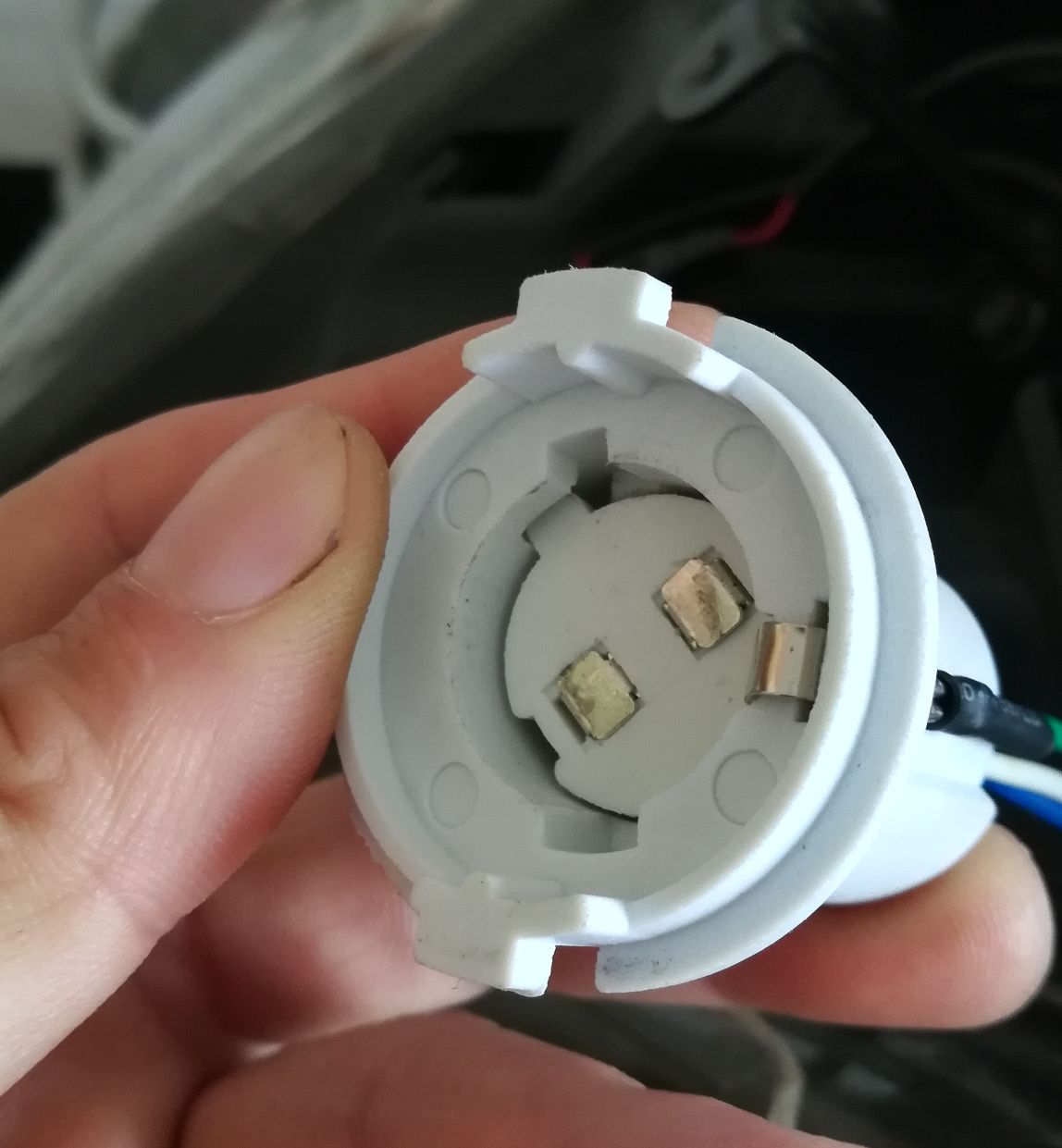

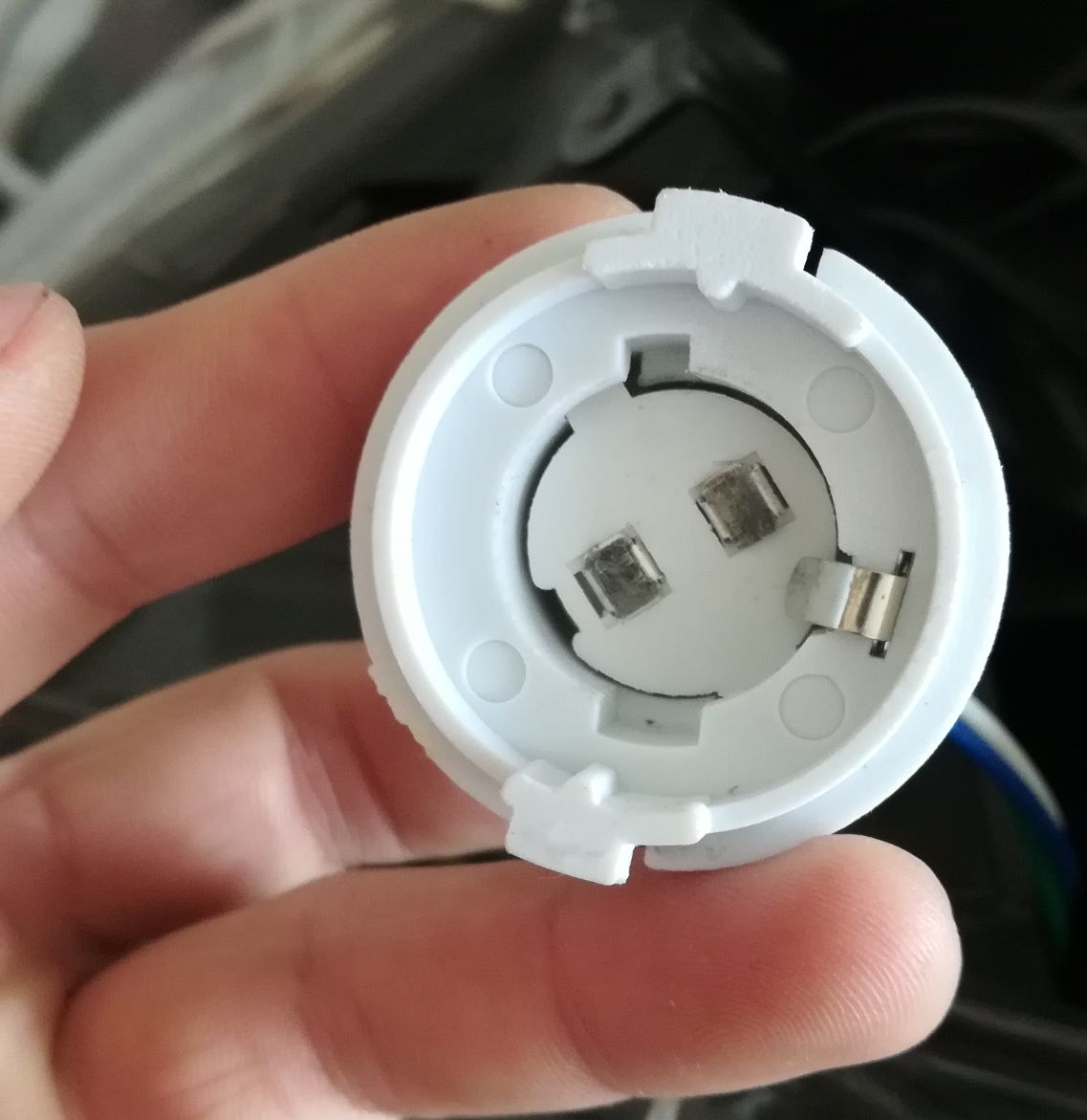

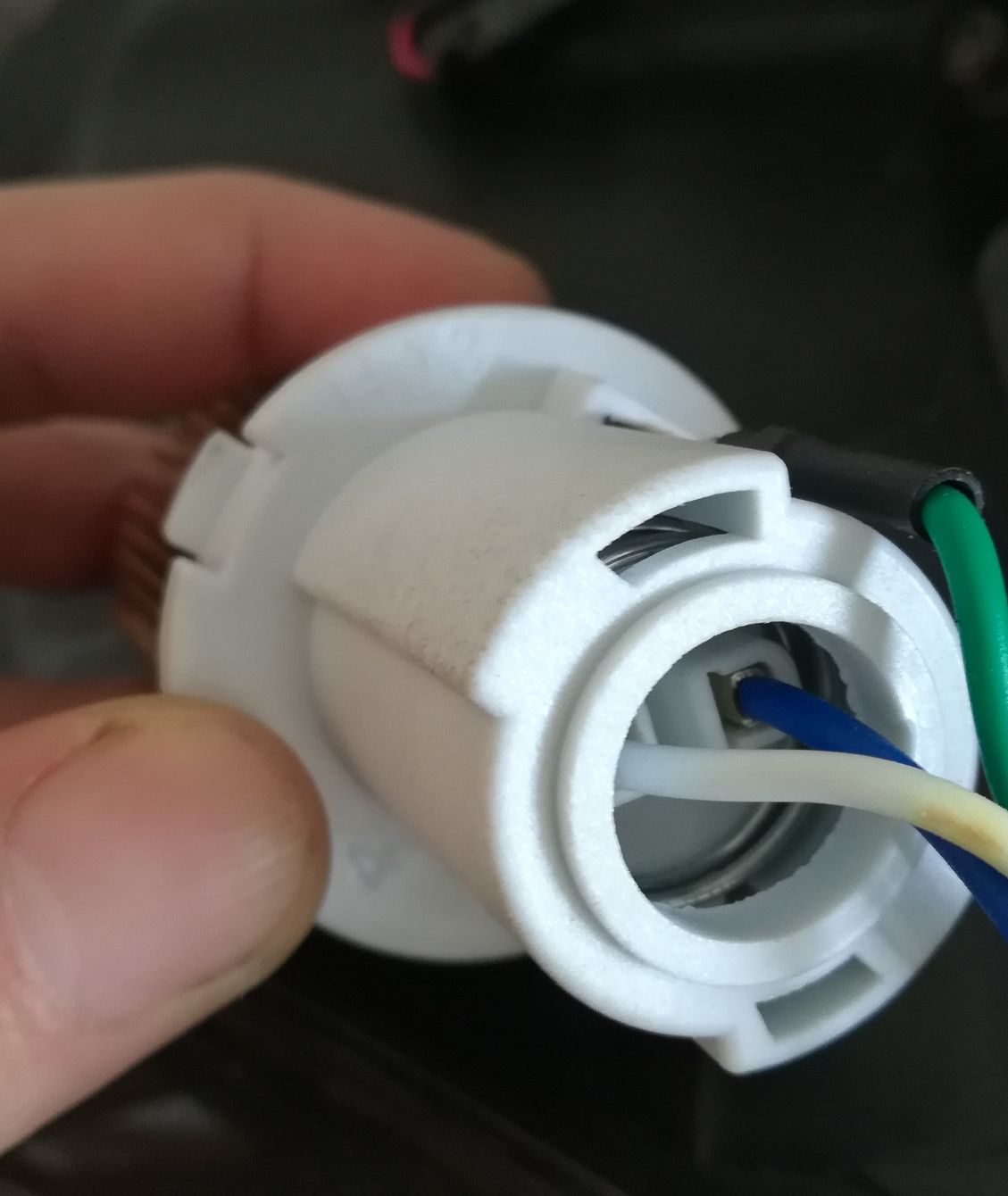

      去年刚买的雷霆王侧倾三轮车,原大灯泡是内置LED的,在水泥路面上亮度还行,到了柏油路面就显得力不从心了,行车最重要的是安全,我认为大灯是给自己照明和提醒对面行车看到你,不至于碰到你,所以想换两个更大功率的LED,下图是原大灯泡
雷霆王是双灯,所以用了两只这样的LED,网上查了和我这个灯座一样的图片,自己也糊涂了,不确定是H4还是9005,9006,9007,所以没办法买灯,下面是我的电动车原大灯座,
    换大功率的,我的想法是把原车这个白色的灯座剪掉,换成网上热卖的那种大功率远近光的灯泡,需要买哪个型号的,

三条线,应该是变色或者可以调亮度的灯。根据这个,然后再量下等整体的大小。还有电压,瓦数。。不然买回来装上要么直接闪灭。要么就是发热大,用不久。

。。不知道那些乱糟糟的型号。如果是按照现有灯座买,就量一下灯头直径,灯珠到安装点的位置(为了灯碗聚焦),然后就是两爪,一爪大一爪小(避免装反用),再有就是远近灯效果。如果灯座也换掉,那么:三线远近光,正远光、正近光、公共端。只要买到的灯也是这样的接线就行。然后安装尺寸就和原来一样了。只要这样弄,管它什么型号,只要符合这些规格尺寸、接线就能行。

就是因为不知道型号啊,我是要连灯座一起换的,不是换灯泡,买来和灯碗不配,就麻烦了

         用游标卡下你的灯碗的安装口的大小,然后量下原装等的灯珠到安装位的距离。联系商家给你参数。这俩参数能对上,灯碗的安装口的安装方式要一样或者兼容(比如你的灯座就是直接两个卡口旋转扣到灯碗上的)。然后灯光适合,控制线相同就行了。当然,线的长度要记得,不然买回来嫌不够长还要接就有点伤了。

看图你这个灯座和卡口的样子 像是P21双尾的 你淘宝看看P21灯泡的尾口图片对比一下吧 H4不是这样 是插脚
如果是P21的 这么小的灯泡还双光 还要大功率 够呛
另外 LED色温都偏高 要降低色温才能照的清楚 这和功率不是必然关系 人眼对高色温敏感但高色温的光线波长短 传递中容易被折射和反射 反而是3000K左右的低色温好 虽然看着不那么亮可是各种路况和天候都照的比较清楚
