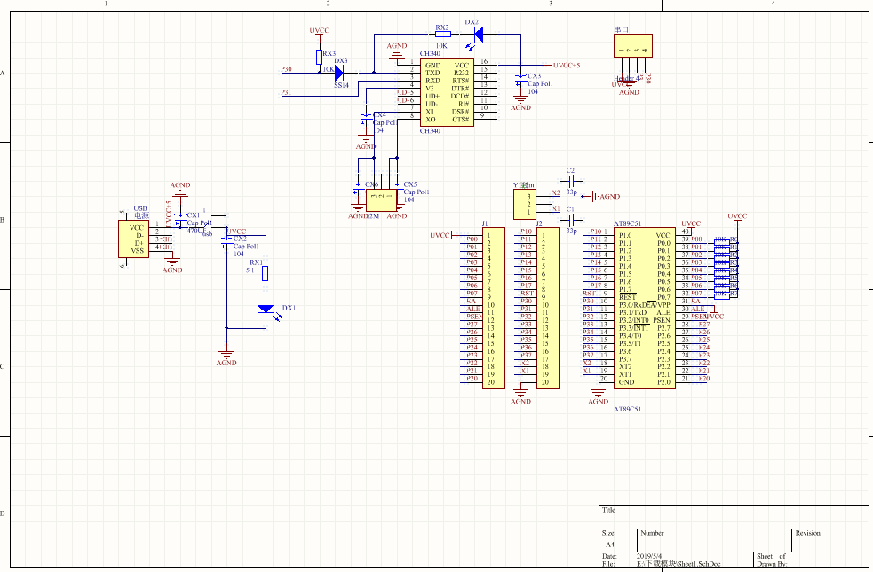

大家看一下我做的这个单片机的最小模块有什么问题吗?电脑不识别
和电脑连接以后电脑不识别
ID:351879 发表于 2019-5-4 11:13 | 只看该作者
与电脑连接以后不识别,不知道为什么

不识别什么 ,CH340?
ID:476064 发表于 2019-5-4 15:08 来自触屏版 | 只看该作者
你确定CH340或PL2303与单片机连接正确?或单片机型号选择正确?
ID:96682 发表于 2019-5-4 15:26 | 只看该作者
.只有安装它的驱动后电脑才能识别
ID:110606 发表于 2019-5-4 15:37 | 只看该作者
我感觉你CH340那块有问题,你电脑怎么连到CH340的?
ID:419822 发表于 2019-5-4 15:50 | 只看该作者
电脑不识别,装了CH340驱动了吗
ID:338671 发表于 2019-5-4 16:39 | 只看该作者
你那个CH340是自带协议的吗
ID:97554 发表于 2019-5-4 17:01 | 只看该作者
仔细的 找了半天没发现RESET电路……,难道不需要上电复位吗?
ID:527048 发表于 2019-5-4 19:38 | 只看该作者
CH340/7 8引脚晶振的谐振电容明显不对哦
ID:7485 发表于 2019-5-4 21:23 | 只看该作者
你的复位电路呢?
ID:527048 发表于 2019-5-5 06:49 来自触屏版 | 只看该作者
永远的陪伴i 发表于 2019-5-4 11:13
与电脑连接以后不识别,不知道为什么
的确没有说清楚是,不识别CH340接口还是不识别mcu
