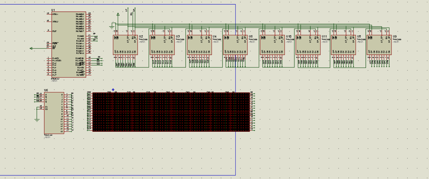

单片机+74hc595驱动16*64点阵需要放大电路吗?
元件:c52单片机  1只,74hc595 8个,74hc154  1个 ,共阴 3mm LED点阵8*8   16个
如果需要放大电路,该怎么连接呢?需要哪些元件?
以下是我的仿真图,请各位指教以下,谢谢!

如图所示,请指教
ID:123289 发表于 2019-5-5 09:06 | 只看该作者
你计算一下,同时全亮时,某个IO引脚上的电流是多少?再查单片机手册看这个引脚能不能提供出这么多的电流,不就有答案了吗?

请问,如果需要放大电路的话需要哪些元件,怎么连接呢

行扫描我加了s8550三极管
