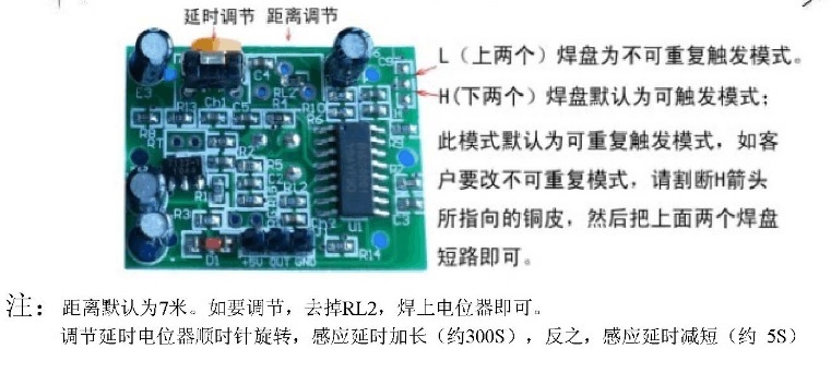

HC-SR501接在单片机上一直输出高电平,不管有没有检测到人

有人说要将电平先拉高,但是也不可以,有没有人将曾经运行过可以的代码发给我

不是程序问题是使用问题。此模块初始化要1分钟,还有一些简单设置。
ID:94031 发表于 2019-5-6 09:10 | 只看该作者
先检查传感器工作正常否,51IO口做输入口用,先将电平拉高再读,循环中 delay500ms();要去掉,影响及时响应。
ID:528313 发表于 2019-5-6 11:22 | 只看该作者
楼主用的是不可重复触发模式还是重复触发,先确认好,设置的延时时间是多少,先检查这些配置没问题再查软件。

已经解决,可能是传感器问题,换了个贵的就行了

拉高也没用,传感器问题吧,后来换了一个贵的传感器就OK了
