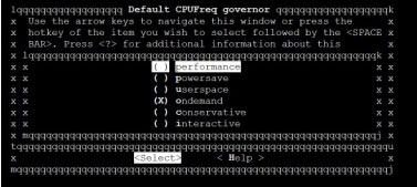

在 imx6ul 的 menuconfig 中,进入
CPU Power Management --->
CPU Frequency scaling --->
Default CPUFreq governor (ondemand) --->
中,如下图所示,可以看到有 5 个选项。 这 5 个选项,可以将 cpu 的频率设置为不同的
管理模式,默认设置的是 ondemand 模式。
