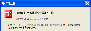

编程电缆:SC-09
编程软件:GX Works2 1.555D

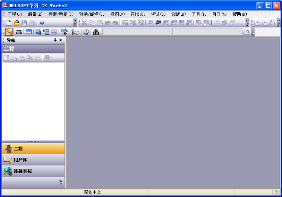

启动GX Works2。

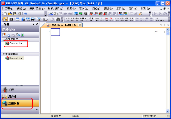

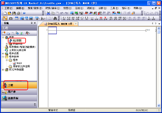

2.1 创建新工程
确定并保存工程为 TestFx.gxw
2.2 设置PLC连接
注:各人的计算机配置不同,此处串口号也可能不同。配置完成后点击“确定”。

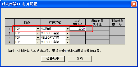

2.3 设置IP地址及通信选项
注:各个PLC模块配置不同,通道号也不一定是CH2
点击“打开设置”按钮,如下:

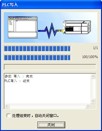

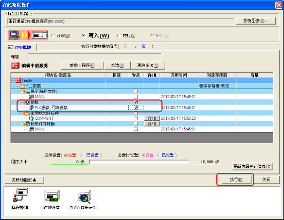

2.4 写入PLC
点击按钮“在线/PLC写入”,如下:

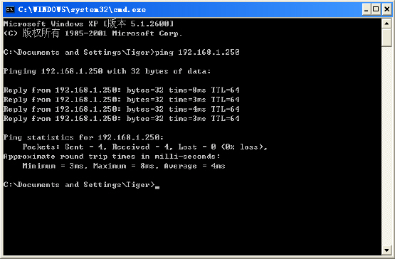

2.5 重启PLC
重启PLC,并用网线连接PLC到路由器的LAN口。
如果设置正确,则从连接到路由器的电脑上可以ping该PLC,如下:

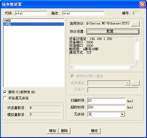

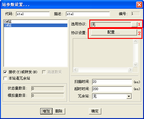

3.2 建立站参数
点击菜单[数据组态\设置站参数],弹出的对话框中点击[增加],如下图:

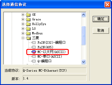

选择通信协议,并进行设置,如下:
注意:此处的IP地址和端口与PLC中设置的对应。
设置完成后,如下:

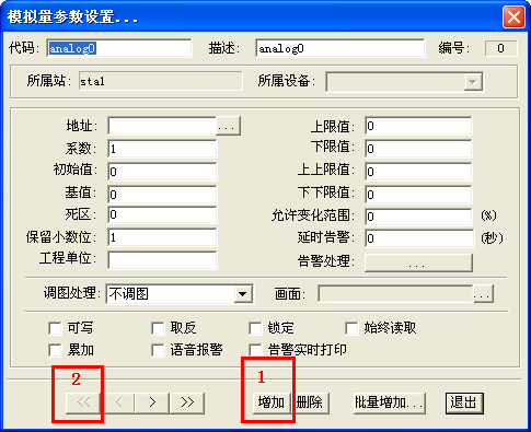

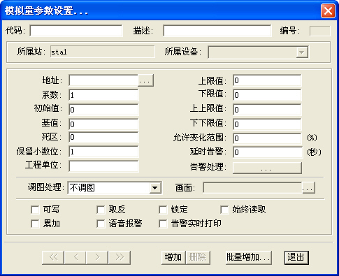

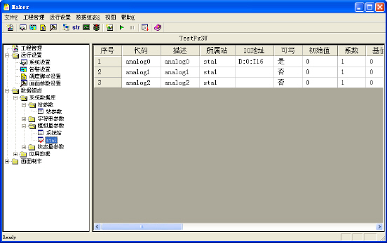

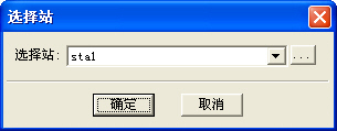

3.3 设置模拟量
点击菜单[数据组态\设置模拟量参数],选择要设置的站为sta1,并确定,如下:
点击[增加]按钮,增加若干个模拟量,并导航到第一个模拟量,如下:

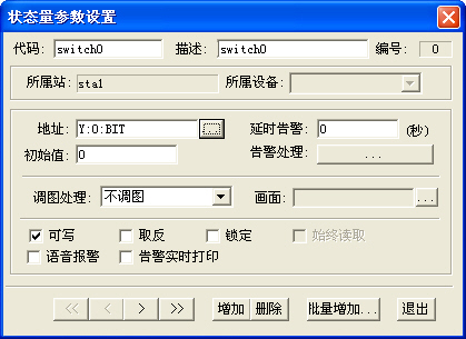

点击[地址]按钮,设置点的地址如下:
确定后,点击[可写]选项(如果需要设置这个点的值的话,有些点是只读的,不需要设置为可写)。设置好导航到下一个点。类似的可设置其余几个点。
设置完毕后,可查看如下:

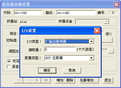

3.4 设置开关量

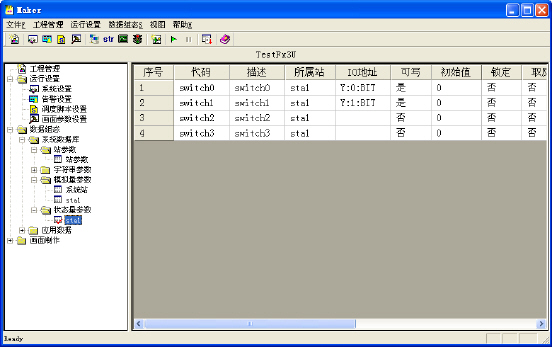

如模拟量设置类似,可设置开关量如下:

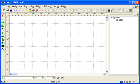

3.5 制作画面
启动绘图包

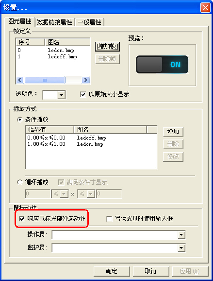

选择实时数据图元(熟了可自己任意选择图元使用),并进行绘制,如下:
双击图元,设置该图元的属性:
点击确定。

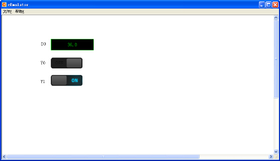

3.6 模拟运行
注:模拟运行时请先关闭其它与PLC连接的网络,包括编程软件。

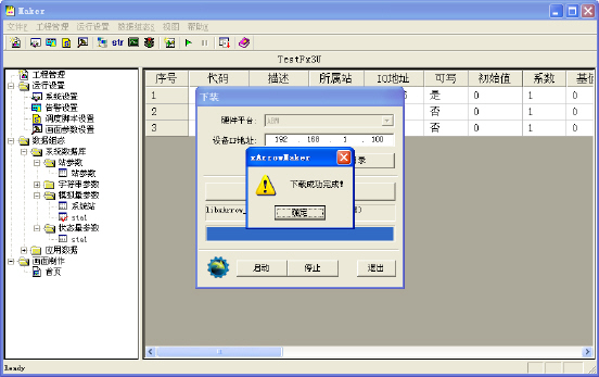

3.7 下装工程

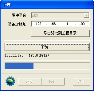

注意:确保手机中已经启动了瑞箭安卓版
启动工程制作,点击[下装]按钮,如下:
4. 运行
注:模拟运行时请先关闭其它与PLC连接的网络,包括编程软件、模拟器等。
