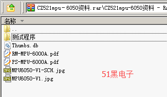

所有资料51hei提供下载:
ADXL345.zip (2.86 MB, 下载次数: 51)
