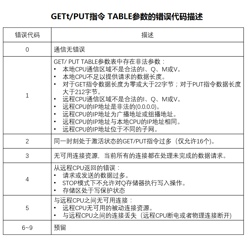

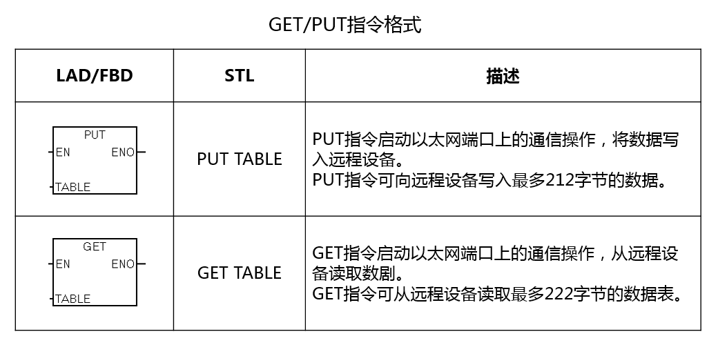

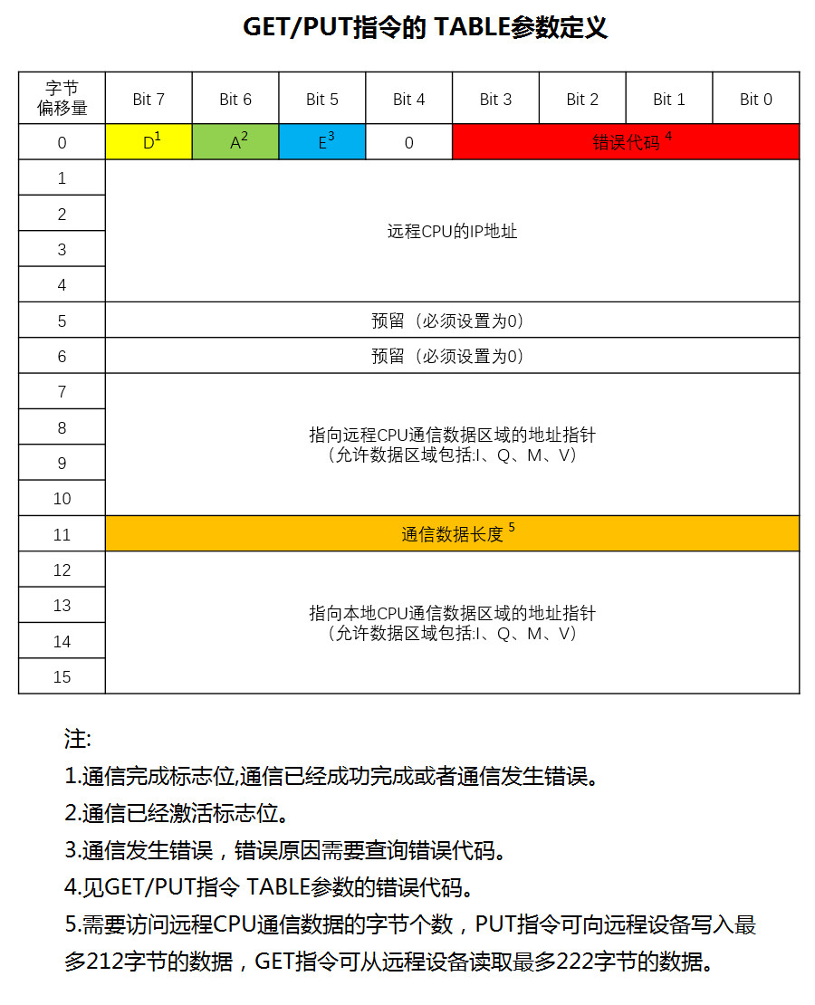

GET/PUT指令格式
S7-200 SMART CPU(固件版本应为V2.0及以上)提供了GET/PUT指令,用于建立S7-200 SMART CPU之间的以太网通信。GET/PUT指令只需要在主动建立连接的CPU中调用执行,被动建立连接的CPU不需要进行通信编程。GET/PUT指令中 TABLE参数用于定义远程CPU的IP地址、本地CPU和远程CPU的通信数据区域及长度。
