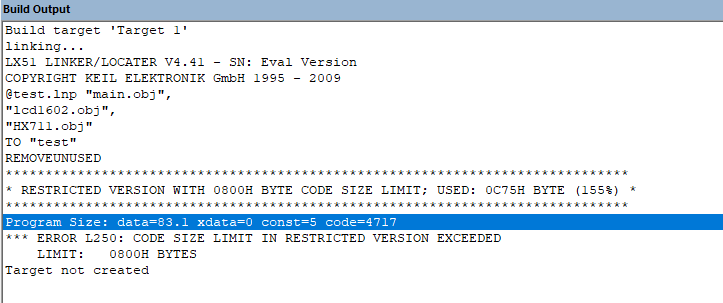

我这个程序使用STC12C5A60S2芯片的,在KEIL里调试出现这个问题,昨天我没附图,各位老哥的意见我有些糊涂。现在有图,各位可以看一下  我的程序  定义的变量啊  常量什么的是不是超出限制了,还是软件的问题。谢谢各位
错误信息:LIMIT:0800H BYTES

好像是编译软件没有破解成功吧
ID:505065 发表于 2019-5-9 21:28 | 只看该作者
极大的可能的还是程序出现错误
