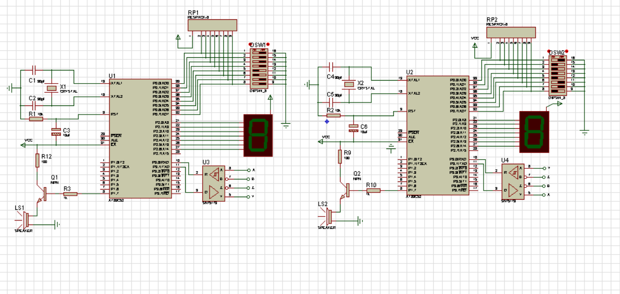

基于51单片机的负载平衡监控系统仿真原理图如下(proteus仿真工程文件可到本帖附件中下载)
负载平衡监控系统单片机源程序如下:

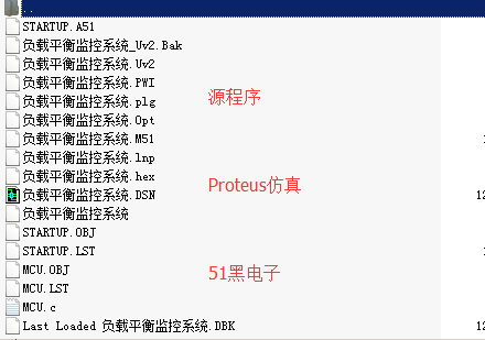

全部资料51hei下载地址:
基于51单片机和Proteus仿真的负载平衡监控系统.zip (66.79 KB, 下载次数: 9)
