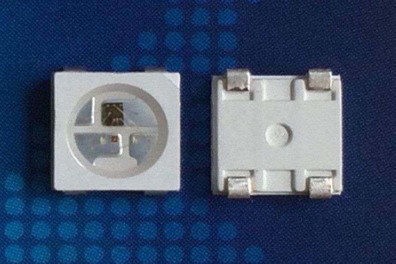

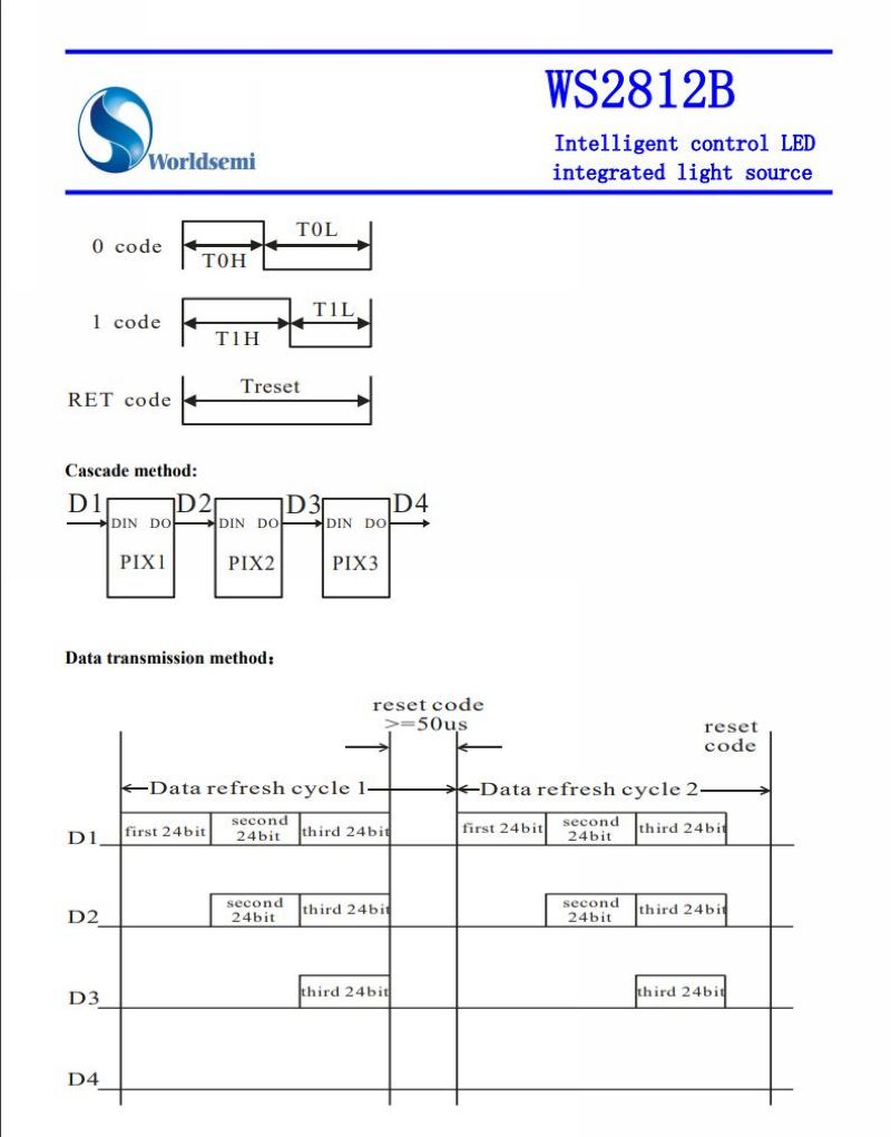

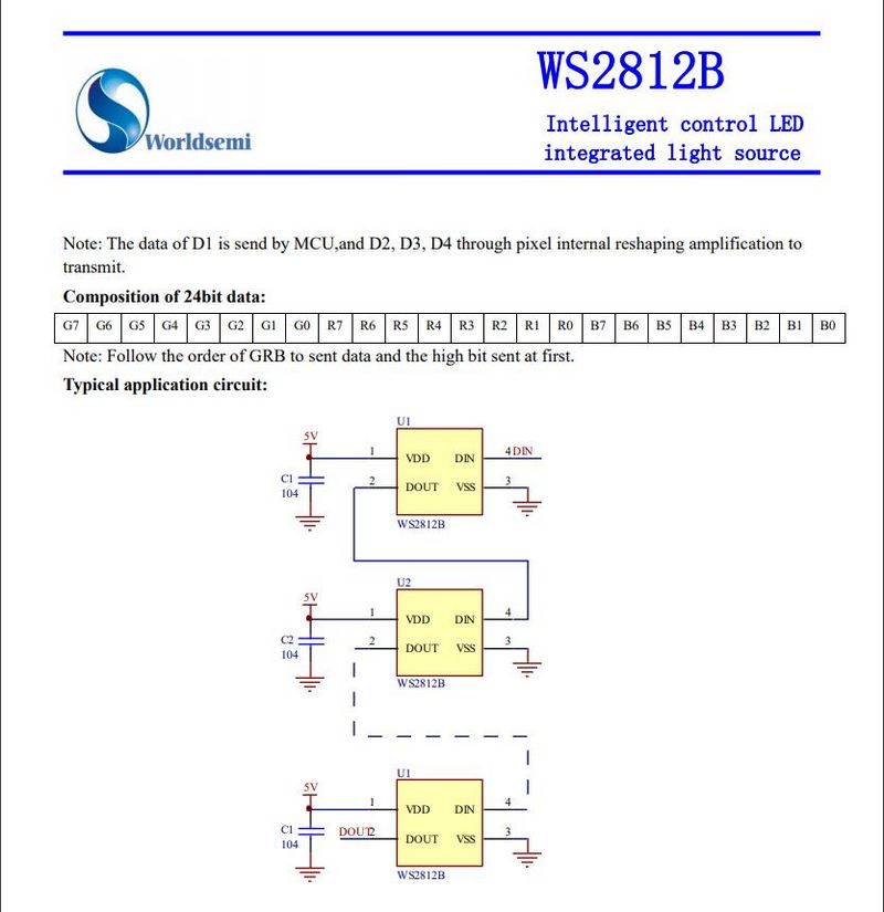

主要特点
控制电路和LED共用唯一的电源。
控制电路和RGB芯片集成在5050个组件的封装中,形成完整的可寻址像素。内置信号整形电路,对下一个驱动器进行波形整形后,确保波形不失真累积。
内置电气复位电路和失电复位电路。
三基色各像素可实现256亮度显示,完成16777216色全彩色显示,扫描频率为2kHz。
单线路级联端口传输信号。
任意两点距离不超过3米的传输信号,无任何增加电路。
刷新率为30fps时,层叠数不小于1024像素。以800Kbps的速度发送数据。
灯光颜色一致性高,性价比高。
应用
全彩模块,全彩软灯带。
LED装饰照明,室内外LED视频不规则屏幕。
2084#

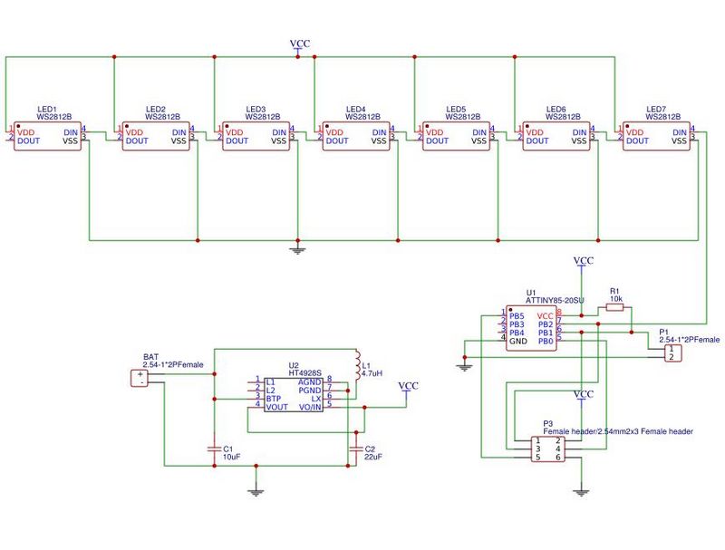

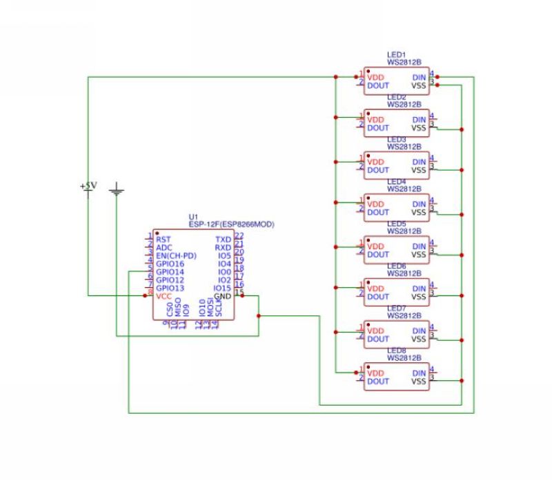

ID:513258 发表于 2019-9-4 08:31 | 只看该作者
几个应用电路

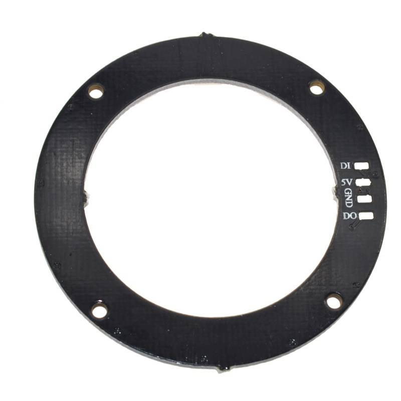

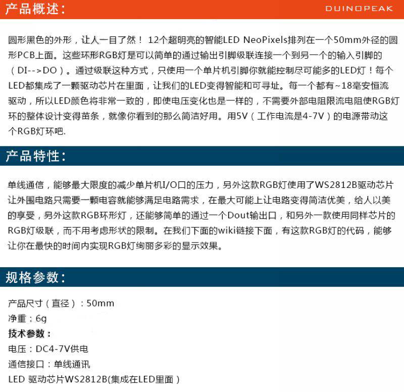

名称:12位WS2812智能全彩圆盘LED模块
整体尺寸:直径7cm
芯片:WS2812B(内置于LED)
LED:5050封装RGB全彩高亮
电压:5V
端口:数字
平台:单片机(提供Arduino +51单片机测试例程!)
控制方式:内置控制芯片,只需一个IO口即可控制

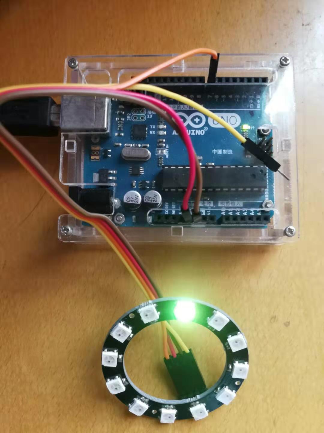

  1. /*
  2. 【Arduino】108种传感器模块系列实验(资料+代码+图形+仿真)
  3. 实验一百零五:12位 WS2812 5050 RGB LED 智能全彩RGB环开发板大环
  4. 1、安装库:IDE-工具-管理库-搜索Adafruit_NeoPixel-安装
  5. 2、项目:点亮环形LED模块,循环快闪绿色光
  6. 3、接脚:
  7. VCC  → 5V
  8. GND → GND
  9. DI  接  D7
  10. */
  11. #include <Adafruit_NeoPixel.h>
  12. #define PIN 7
  13. #define MAX_LED 12
  14. #define ADD true
  15. #define SUB false
  16. int val = 0;
  17. boolean stat = ADD;
  18. Adafruit_NeoPixel strip = Adafruit_NeoPixel( MAX_LED, PIN, NEO_RGB + NEO_KHZ800 );
  19. void setup()
  20. {
  21.   strip.begin();
  22.   strip.show();
  23. }
  24. void loop()
  25. {
  26.   uint8_t i,a=0;
  27.   uint32_t color = strip.Color(255, 100, 0);
  28.
  29.   while(a<17)
  30.   {
  31.       for(i=0;i<16;i++)
  32.       {
  33.         if(i==a) strip.setPixelColor(i, color);
  34.         else strip.setPixelColor(i, 0);
  35.       }
  36.        strip.show();
  37.        delay(20);
  38.        a++;
  39.   }
  40. }

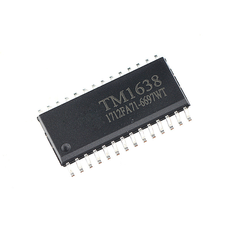

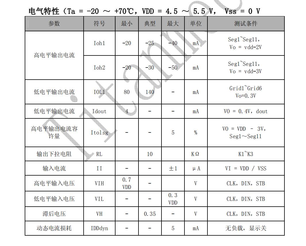

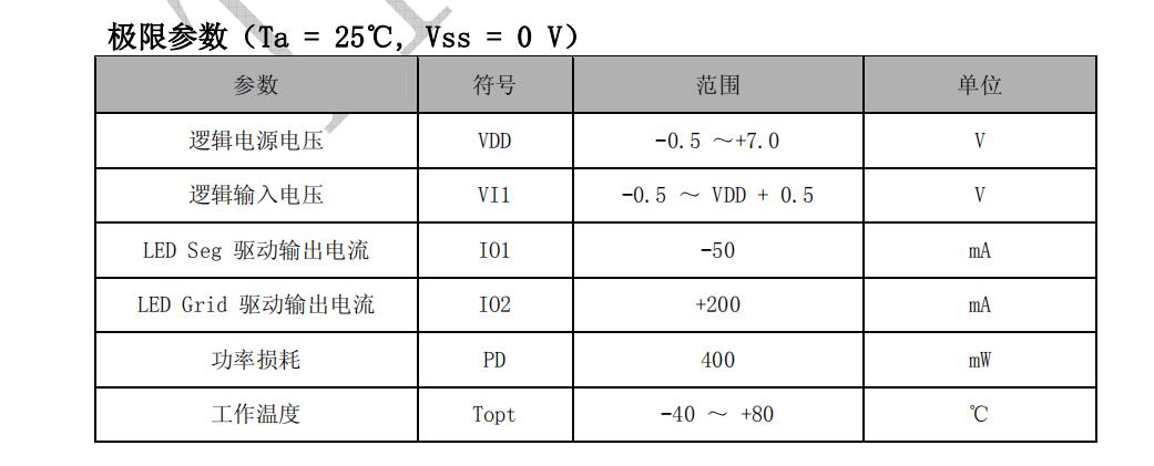

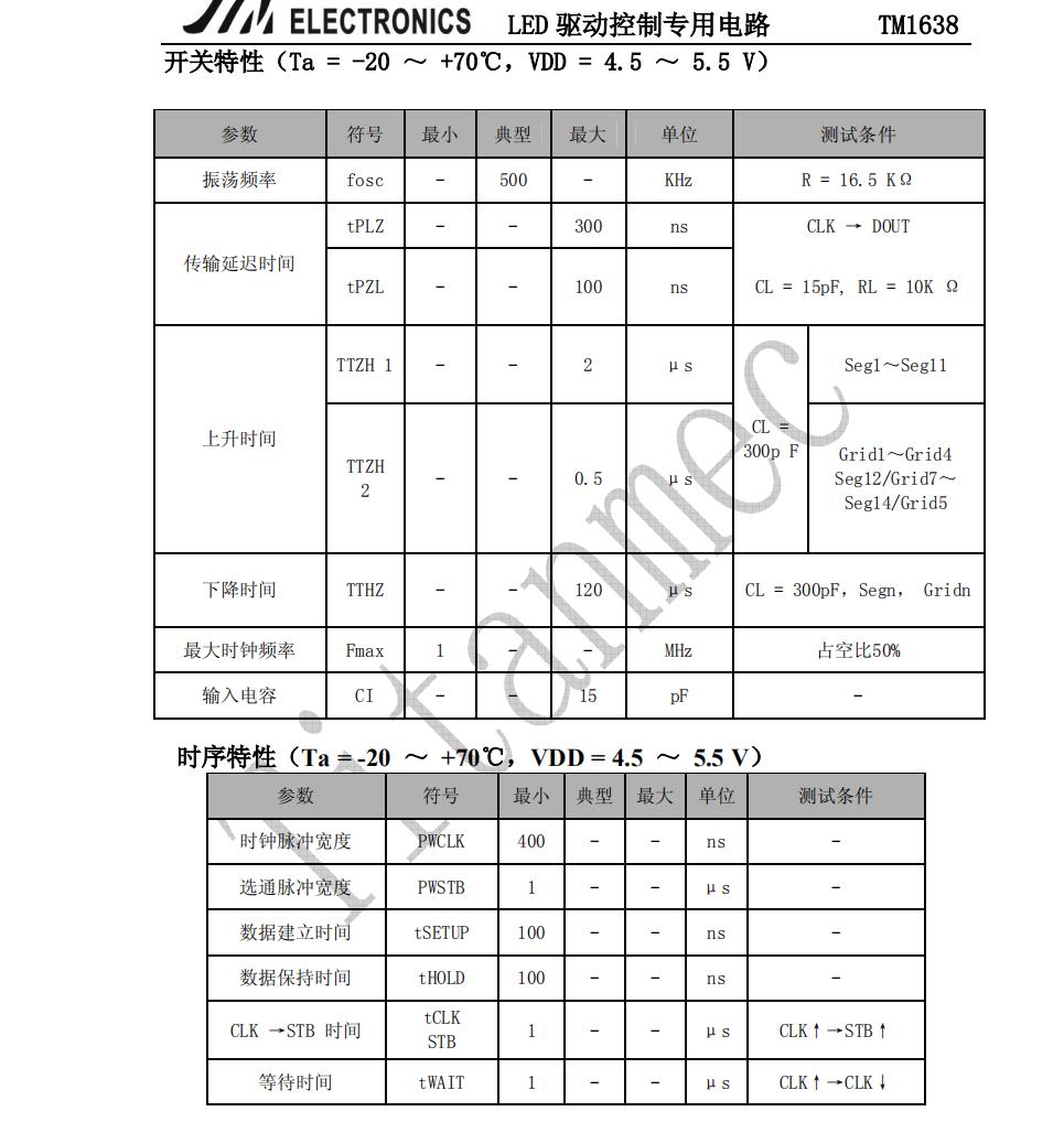

TM1638
是一种带键盘扫描接口的LED(发光二极管显示器)驱动控制专用IC,内部集成有MCU数字接口、数据锁存器、LED驱动、键盘扫描等电路。本模块质量可靠、稳定性好、抗干扰能力强。主要应用于冰箱、空调 、家庭影院等产品的高段位显示屏驱动。
2097#
ID:513258 发表于 2019-9-4 20:47 | 只看该作者

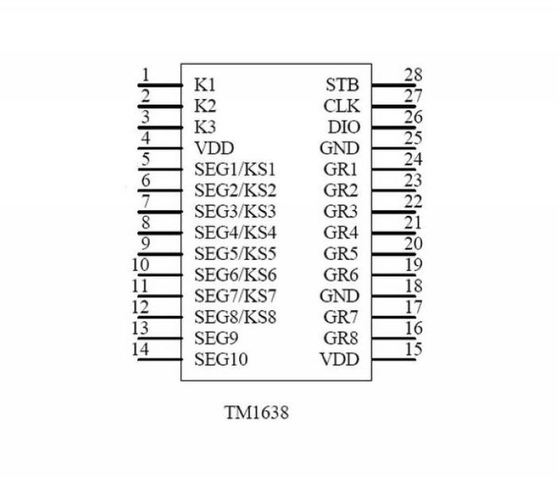

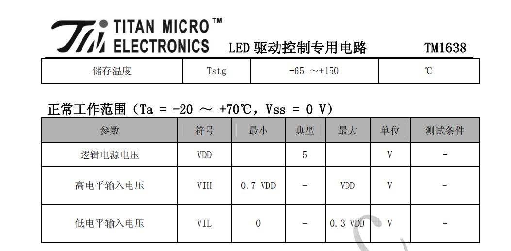

TM1638
1、采用CMOS 工艺
2、显示模式 10段×8 位
3、键扫描(8×3bit)
4、辉度调节电路(占空比8 级可调)
5、串行接口(CLK,STB,DIO)
6、振荡方式:RC 振荡
7、内置上电复位电路
8、封装形式:SOP28

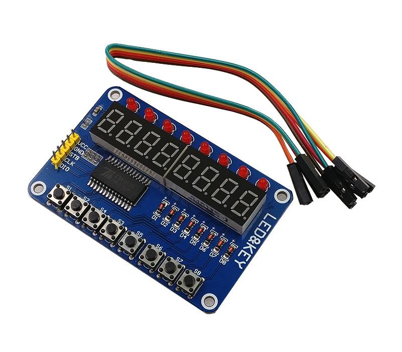

ID:513258 发表于 2019-9-5 16:43 | 只看该作者

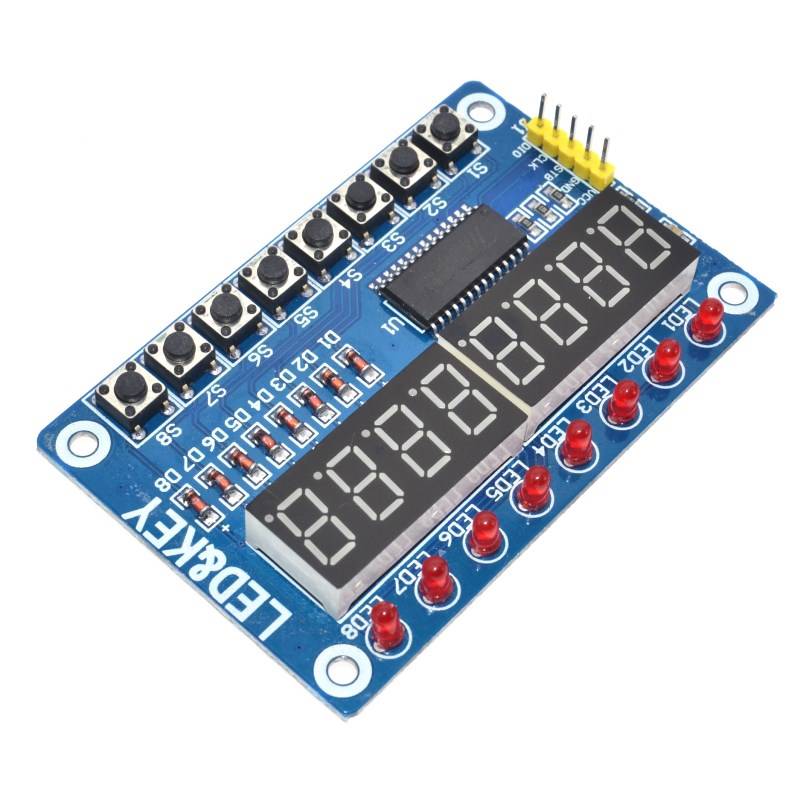

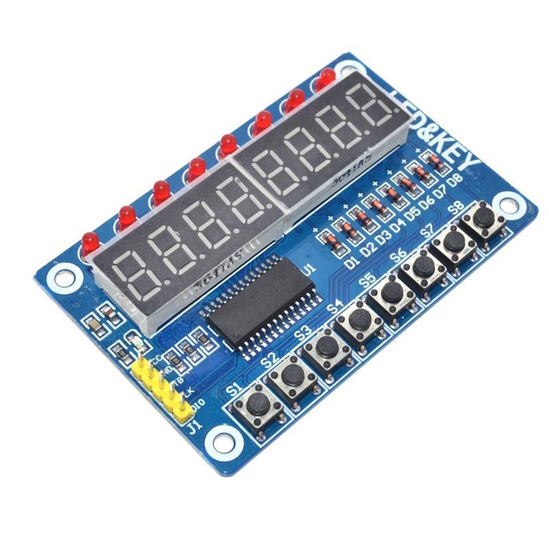

模块功能介绍
包括以下资源:
1、8个按键,
2、8个LED
3、8位数码管,共阴极LED数码管;
4、可以和STC等单片机直接连接;
5、开始实验ardiuno驱动程序

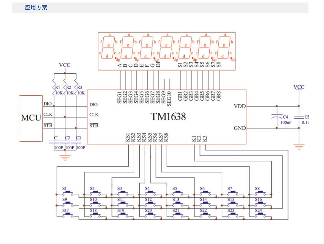

ID:513258 发表于 2019-9-5 16:48 | 只看该作者

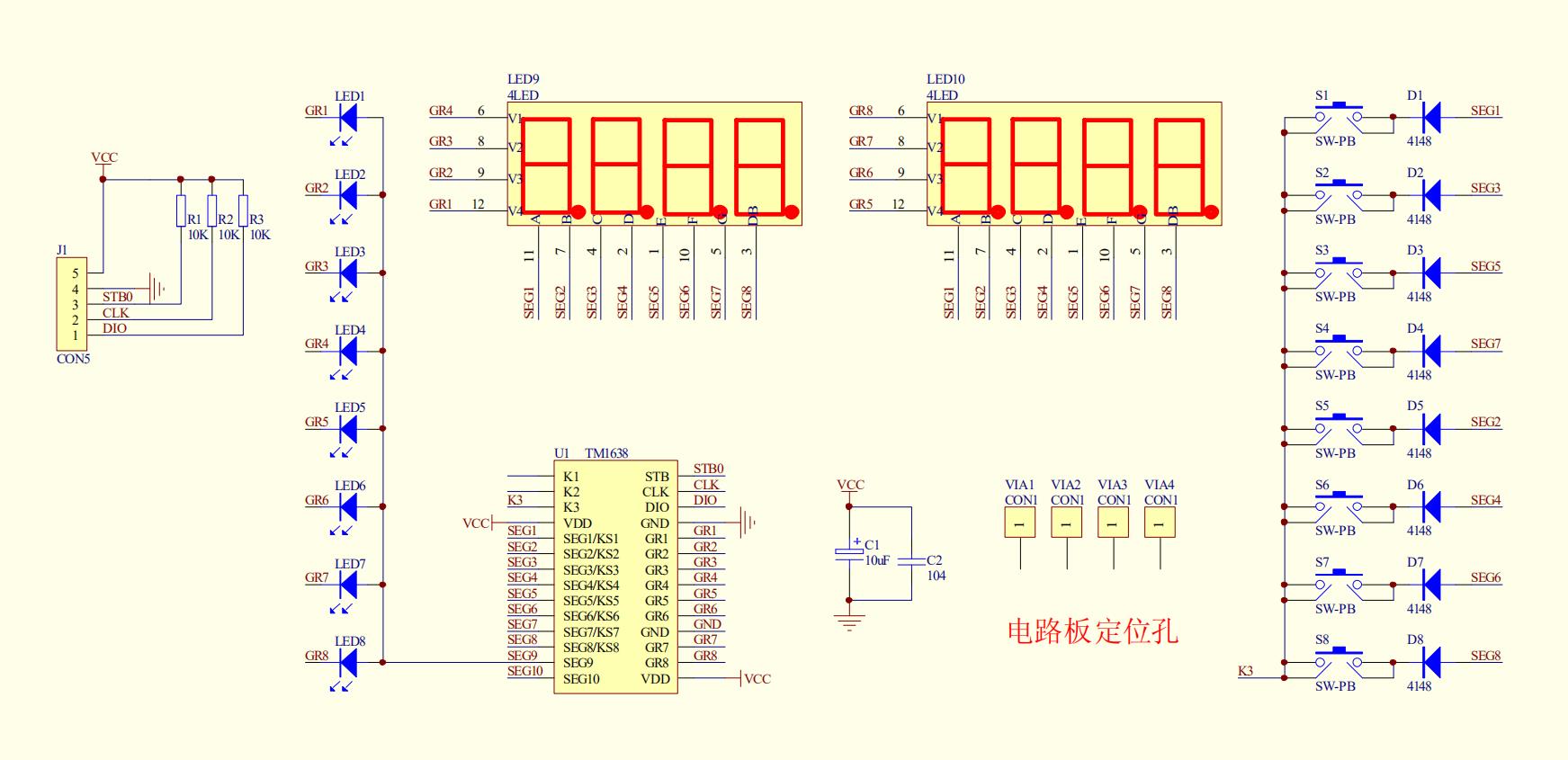

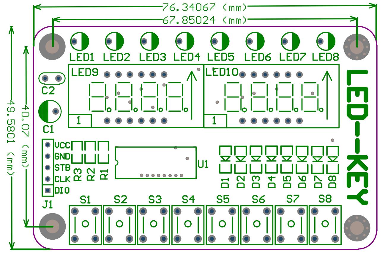

模块电原理图

ID:513258 发表于 2019-9-5 16:53 | 只看该作者
该模块所用芯片为TM1638,集合了单片机常见外围电路,最大特点是只需占用单片机三个IO口即可驱动,扫描显示和按键扫描不需要单片机干预,只需要读写相关寄存器送显示数据或检测按键,节省MCU资源。试想下,我们平时使用单片机外接8个LED,8位数码管,8个按键这需占用多少个IO口,远不止3个IO口吧,但用这个模块就可以实现。经实际应用,按键灵敏显示效果良好。
接线方法:
VCC GND接5V电源, STB CLK DIO接单片机IO口。

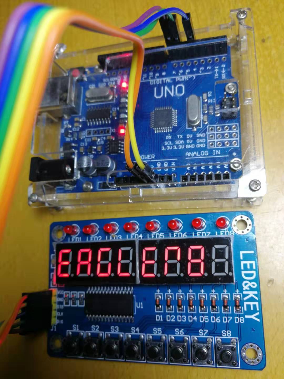

ID:513258 发表于 2019-9-5 17:47 | 只看该作者

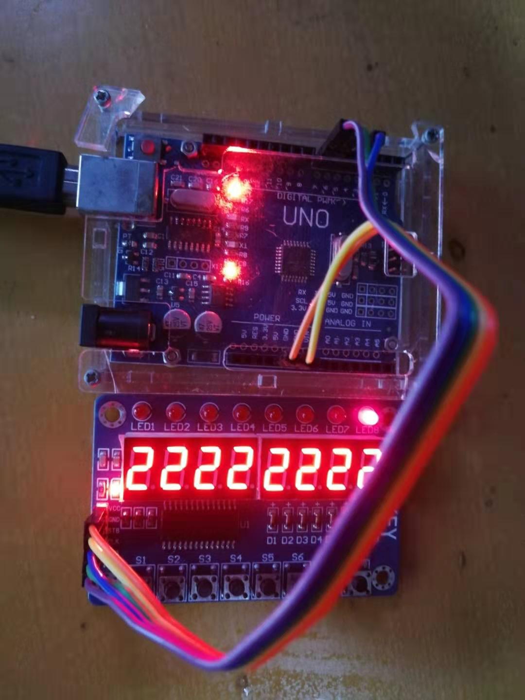

  1. /*
  3. 实验一百零六: TM1638按键数码管LED显示模组8位数码管\LED\按键智控模块
  4. 1、安装库:IDE-工具-管理库-搜索TM1638plus-安装
  5. 2、项目:TM1638模块的演示文件库(LED和键)
  6. 《作者:加文·莱昂斯(Gavin Lyons)》
  7. 3、接脚:
  8. VCC  → 5V
  9. GND → GND
  10. STROBE_TM  D4
  11. CLOCK_TM   D6
  12. DIO_TM     D7
  13. */
  14. #include <TM1638plus.h>
  15. // GPIO I/O pins on the Arduino connected to strobe, clock, data,
  16. //pick on any I/O you want.
  17. #define  STROBE_TM 4
  18. #define  CLOCK_TM 6
  19. #define  DIO_TM 7
  20. //Constructor object
  21. TM1638plus tm(STROBE_TM, CLOCK_TM , DIO_TM);
  22. void setup() {
  23.    // Test 0 reset test
  24.    tm.setLED(0, 1);
  25.    delay(1000);
  26.    tm.reset();
  27.
  28.   // Test 1  Brightness and reset
  29.    for (uint8_t brightness = 0; brightness < 8; brightness++)
  30.    {
  31.           tm.brightness(brightness);
  32.           tm.displayText("00000000");
  33.           delay(1500);
  34.    }
  35.    tm.reset();
  36.
  37.    // restore default brightness
  38.    tm.brightness(0x02);
  39.
  40.    //Test 2 ASCII display 2.348
  41.
  42.    tm.displayASCIIwDot(0, '2');
  43.    tm.displayASCII(1, '3');
  44.    tm.displayASCII(2, '4');
  45.    tm.displayASCII(3, '8');
  46.    delay(2000);
  47.
  48.    //TEST 3 single segment
  49.    //In this case  segment g (middle dash) of digit position 7
  50.    tm.display7Seg(7,0b01000000);
  51.    delay(2000);
  52.
  53.    // Test 4 Hex digits.
  54.    tm.displayHex(0, 1);
  55.    tm.displayHex(1, 2);
  56.    tm.displayHex(2, 3);
  57.    tm.displayHex(3, 4);
  58.    tm.displayHex(4, 5);
  59.    tm.displayHex(5, 6);
  60.    tm.displayHex(6, 7);
  61.    tm.displayHex(7, 8);
  62.    delay(2000);
  63.    tm.displayHex(0, 8);
  64.    tm.displayHex(1, 9);
  65.    tm.displayHex(2, 10);
  66.    tm.displayHex(3, 11);
  67.    tm.displayHex(4, 12);
  68.    tm.displayHex(5, 13);
  69.    tm.displayHex(6, 14);
  70.    tm.displayHex(7, 15);
  71.    delay(2000);
  72.    // Test 5 TEXT  with dec point
  73.    // abcdefgh with decimal point for c and d
  74.    tm.displayText("abc.d.efgh");
  75.    delay(3000);
  76.
  77.    // Test6  TEXT + ASCII combo
  78.    // ADC=2.548
  79.    char text1[]= "ADC=.";
  80.    tm.displayText(text1);
  81.    tm.displayASCIIwDot(4, '2');
  82.    tm.displayASCII(5, '5');
  83.    tm.displayASCII(6, '4');
  84.    tm.displayASCII(7, '8');
  85.    delay(2000);
  86.
  87.    //Test 7 buttons and LED test
  88.    tm.displayText("EAGLER8 ");
  89. }
  90. void loop() {
  91.    uint8_t buttons = tm.readButtons();
  92.    doLEDs(buttons);
  93. }
  94. // scans the individual bits of value
  95. void doLEDs(uint8_t value) {
  96.   for (uint8_t position = 0; position < 8; position++) {
  97.     tm.setLED(position, value & 1);
  98.     value = value >> 1;
  99.   }
  100. }

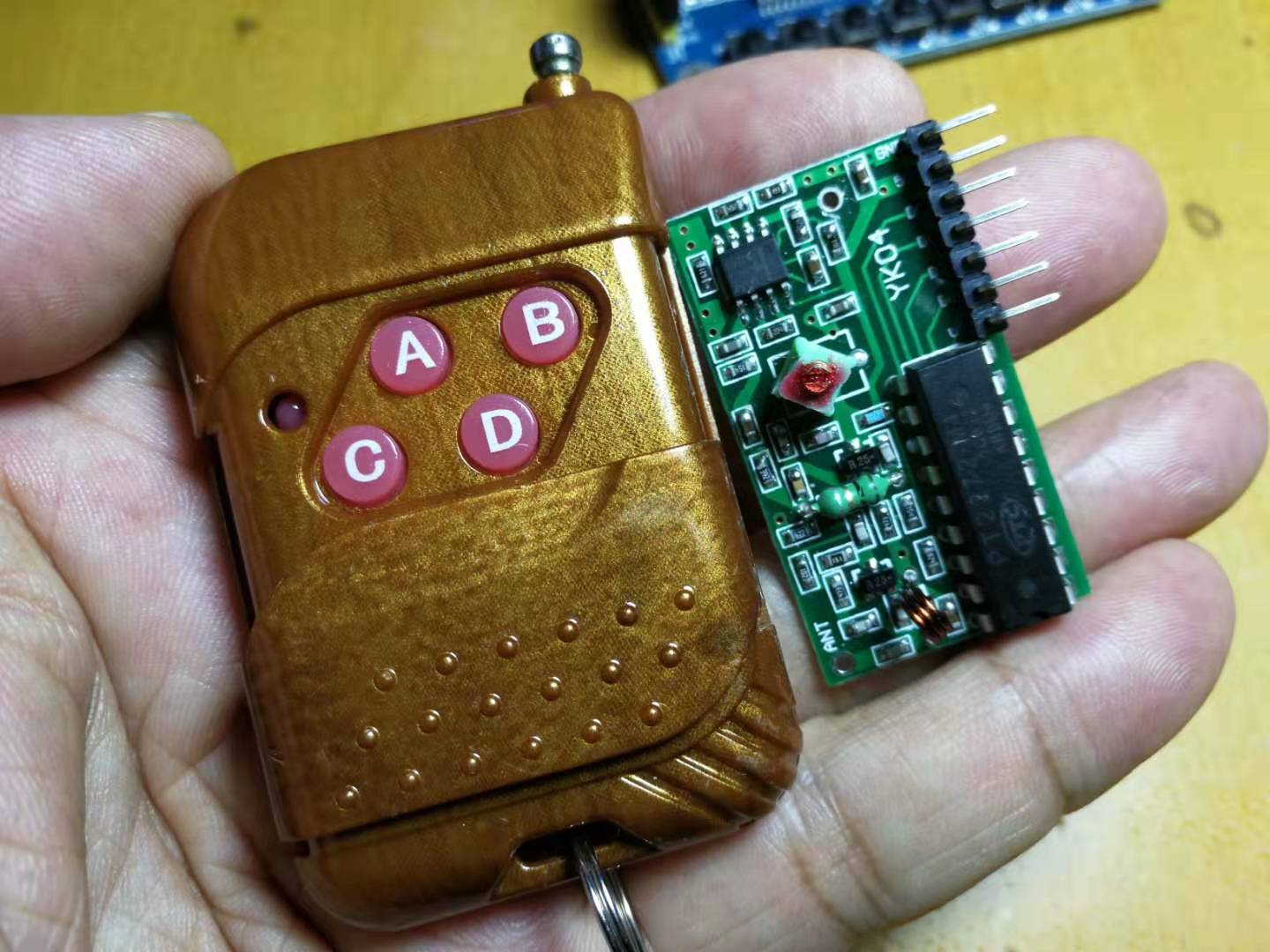

实验一百零七: 2262/2272四路无线遥控套件M4非锁接收板 配四键无线遥控器模组
2115#

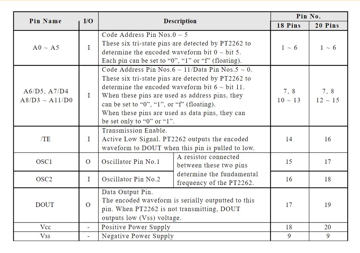

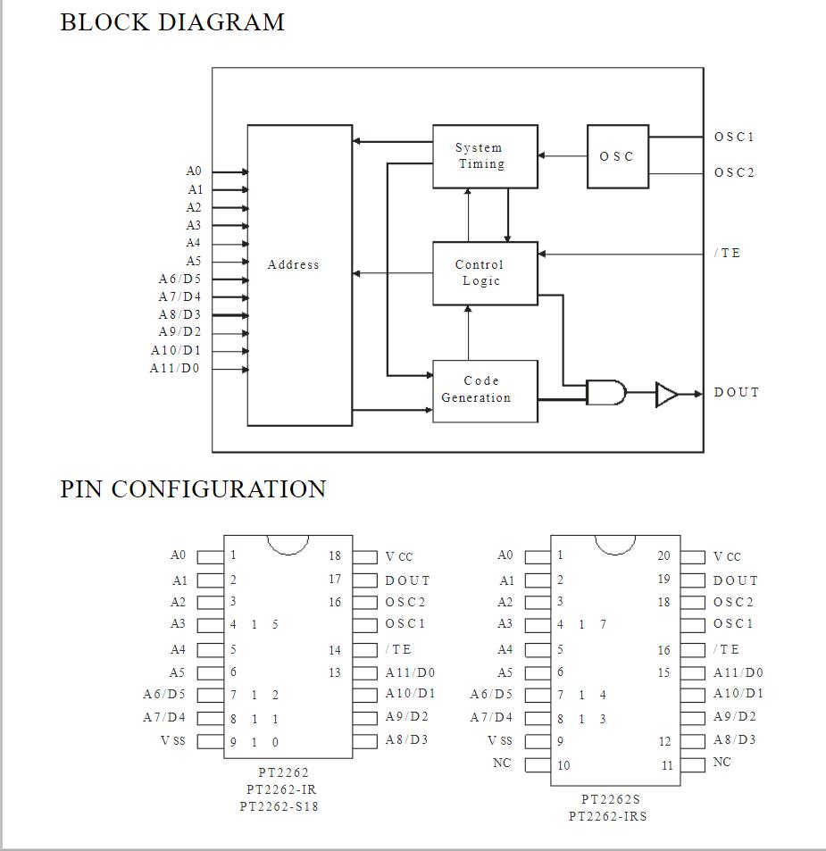

ID:513258 发表于 2019-9-5 21:34 | 只看该作者

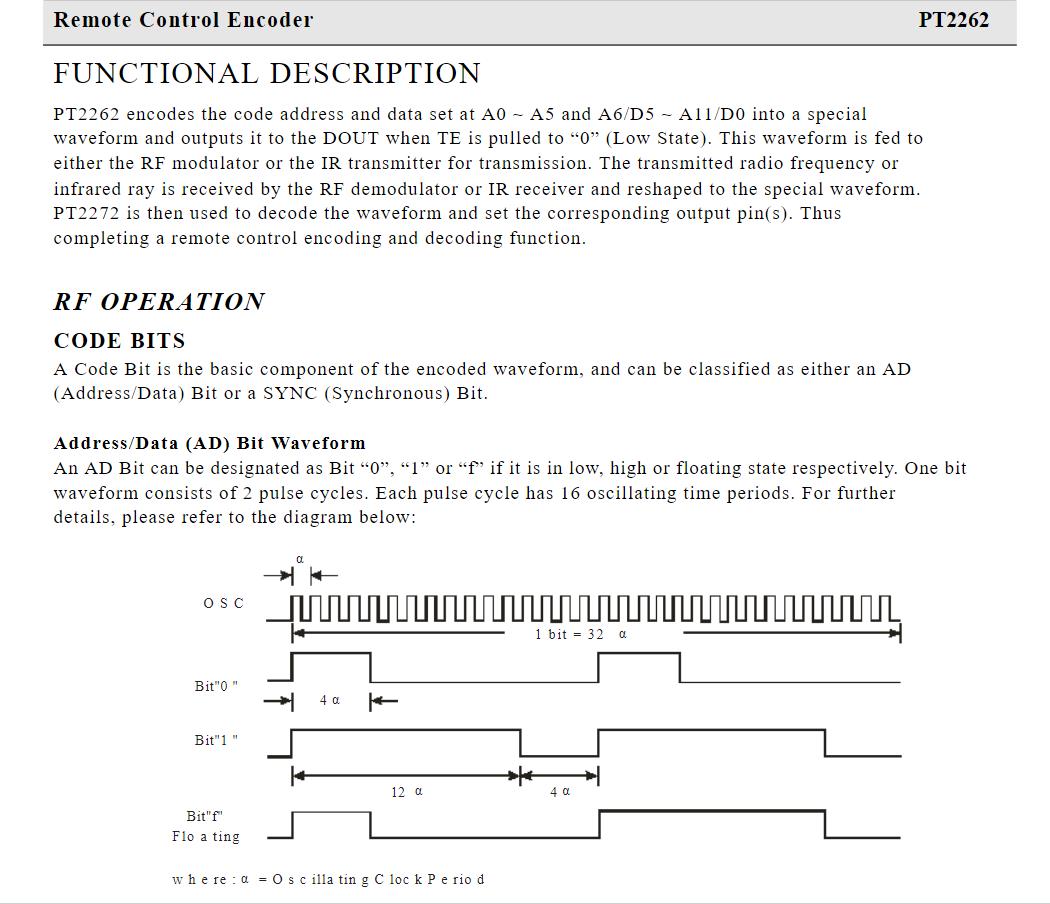

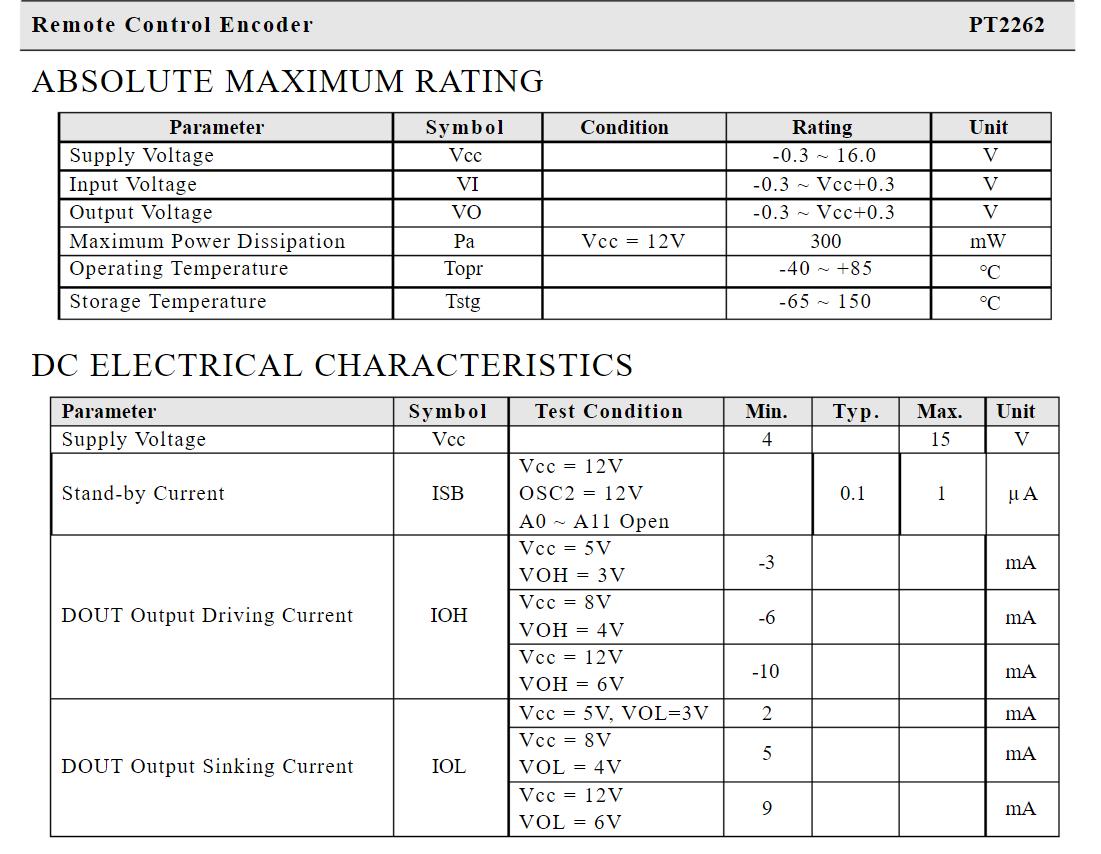

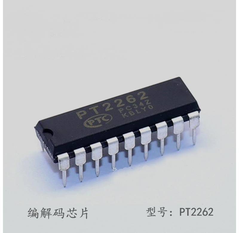

PT2262/PT2272
是台湾普城公司生产的一种CMOS 工艺制造的低功耗低价位通用编解码电路,PT2262/PT2272 最多可有12 位(A0-A11)三态地址端管脚(悬空,接高电平,接低电平),任意组合可提供531441地址码,PT2262 最多可有6 位(D0-D5)数据端管脚,设定的地址码和数据码从17 脚串行输出,可用于无线遥控发射电路。编码芯片PT2262 发出的编码信号由:地址码、数据码、同步码组成一个完整的码字,解码芯片PT2272 接收到信号后,其地址码经过两次比较核对后,VT 脚才输出高电平,与此同时相应的数据脚也输出高电平,如果发送端一直按住按键,编码芯片也会连续发射。当发射机没有按键按下时,PT2262 不接通电源,其17 脚为低电平,所以315MHz 的高频发射电路不工作,当有按键按下时,PT2262 得电工作,其第17 脚输出经调制的串行数据信号,当17 脚为高电平期间315MHz 的高频发射电路起振并发射等幅高频信号,当17 脚为低平期间315MHz 的高频发射电路停止振荡,所以高频发射电路完全受控于PT2262 的17 脚输出的数字信号,从而对高频电路完成幅度键控(ASK 调制)相当于调制度为100%的调幅。
2116#
ID:513258 发表于 2019-9-5 21:46 | 只看该作者
PT2262
构成发射电路,PT2262-IR的VDD是通过按键接通后向芯片供电,这样静态时,PT2262-IR并不耗电,特别适合是电池供电的场合。如果使用电源电压较低(如3V),二极管应选用低压差的型号(如1N60等),工作原理相近。无线发射电路是由三极管加上电阻,电容,三极管,声表面滤波器,天线组成。红外线发射电路比较简单,由电阻、三极管和红外线发射管组成。编码电路主要由编码芯片完成,每个遥控器上面的编码都是通过集成电路芯片来完成的。只要我们按下按键,编码将通过发射电路以无线的形式发送出去。
