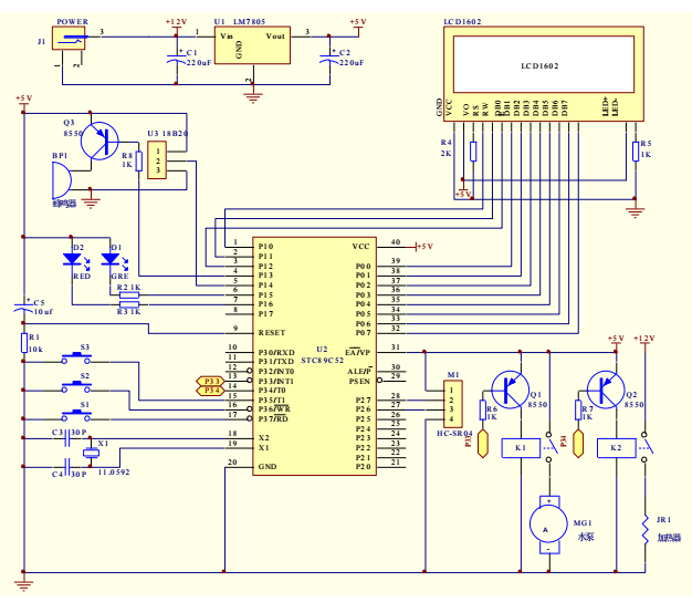

做了一个水温控制系统,弄了一个水泵和加热器,但是水泵工作的时候会导致显示器乱码,加热器工作就不会,水泵工作电压5v,加热器12v
大神们帮我看看怎样才能让加热器和水泵同时工作。
原理图
原理图
PCB图
PCB图
ID:96682 发表于 2019-5-10 20:02 | 只看该作者
最好给水泵一个独立电源可避免干扰,给继电器两端反接个二极管
ID:347954 发表于 2019-5-10 20:46 | 只看该作者
先断开水泵看单片机能否正常工作,再说水泵你的lm7805推的够呛
