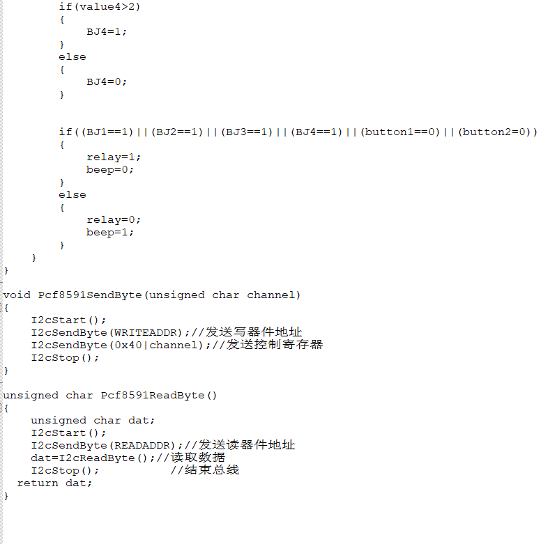

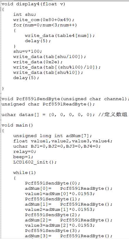

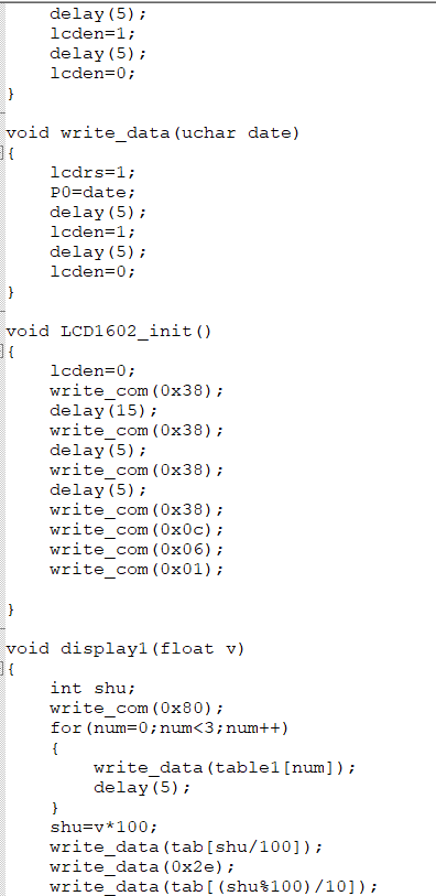

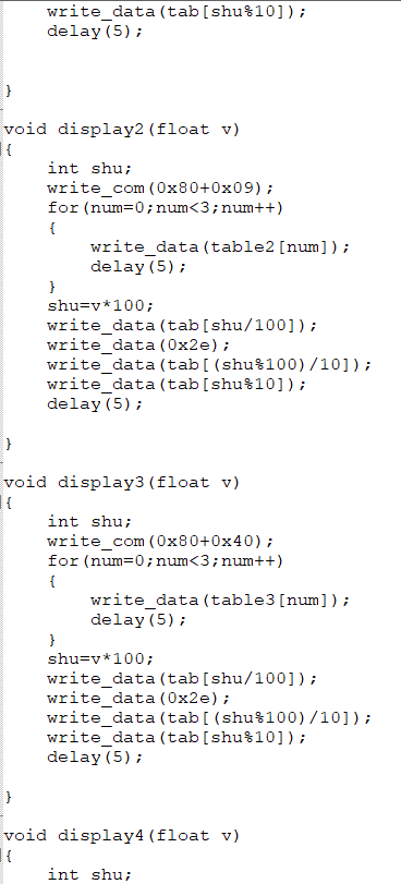

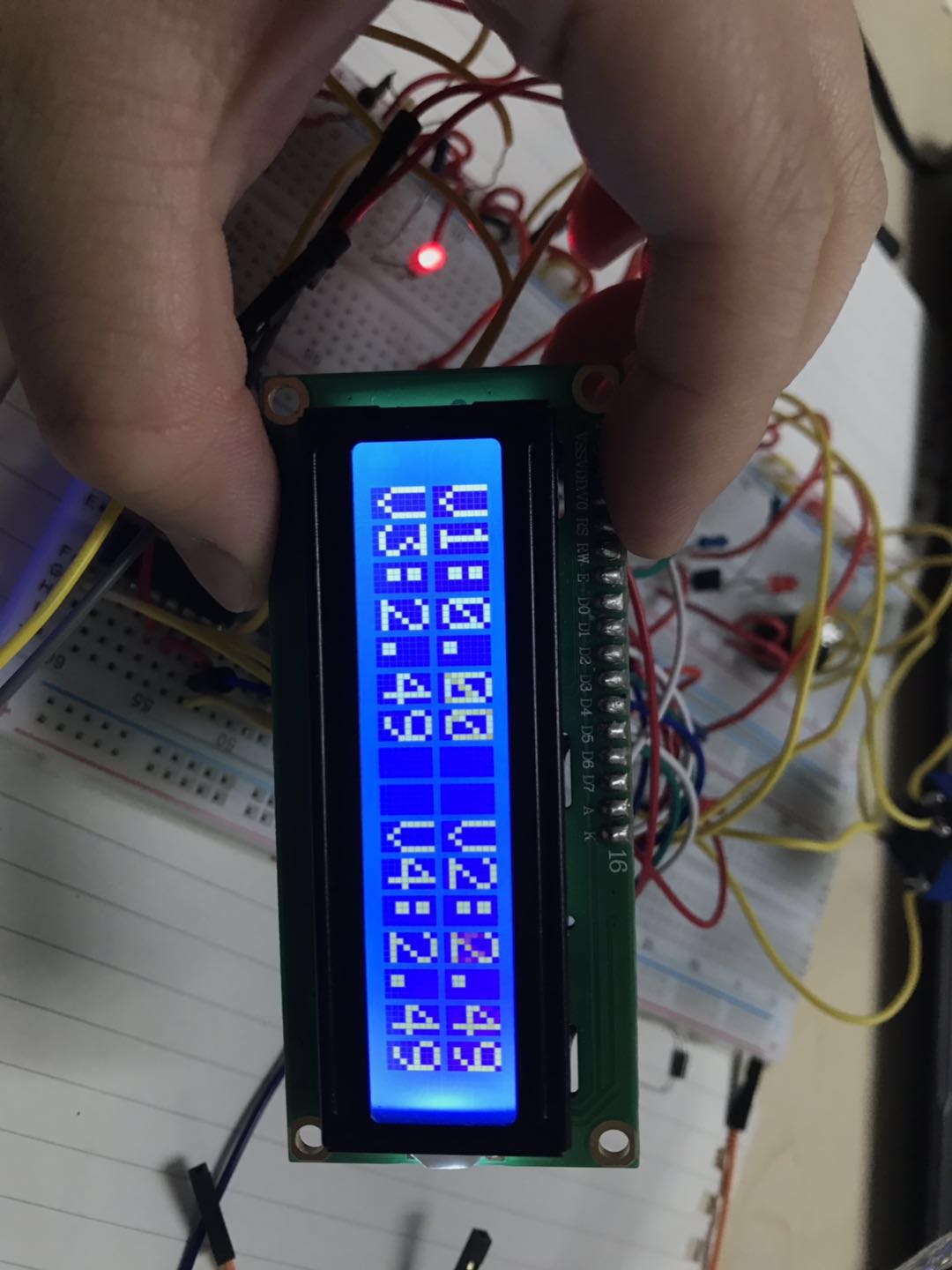

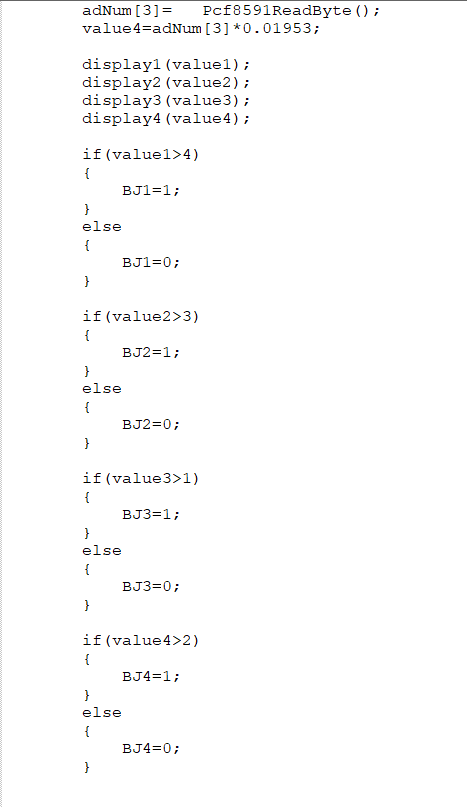

我的电路是通过pcf8591对读取的四个传感器的输出模拟电压值进行A/D转换后,显示在LCD1602上。现在可以显示,但是四个数值都在变化,并且有时会变得一样。不知道问题出在哪了,求大神帮助!代码:
现在LCD显示是这样的:
