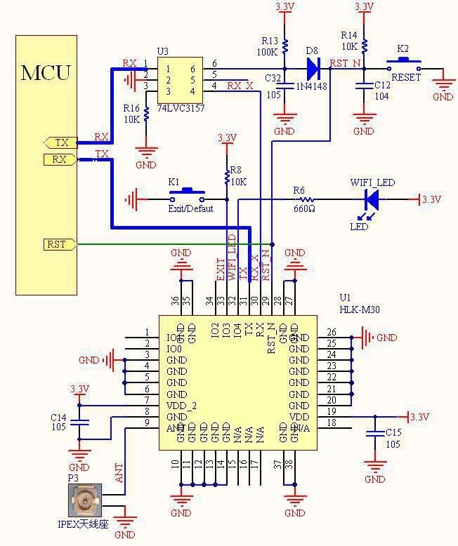

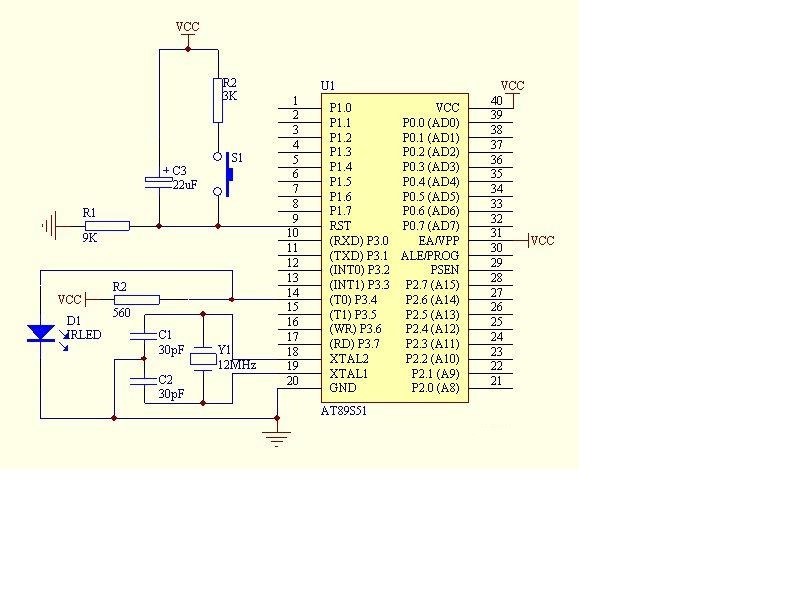

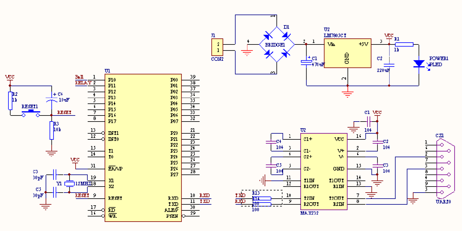

基于WIFI的家用电器远程控制系统设计(含程序,电路图,程序清单)
已经调试,资料全面

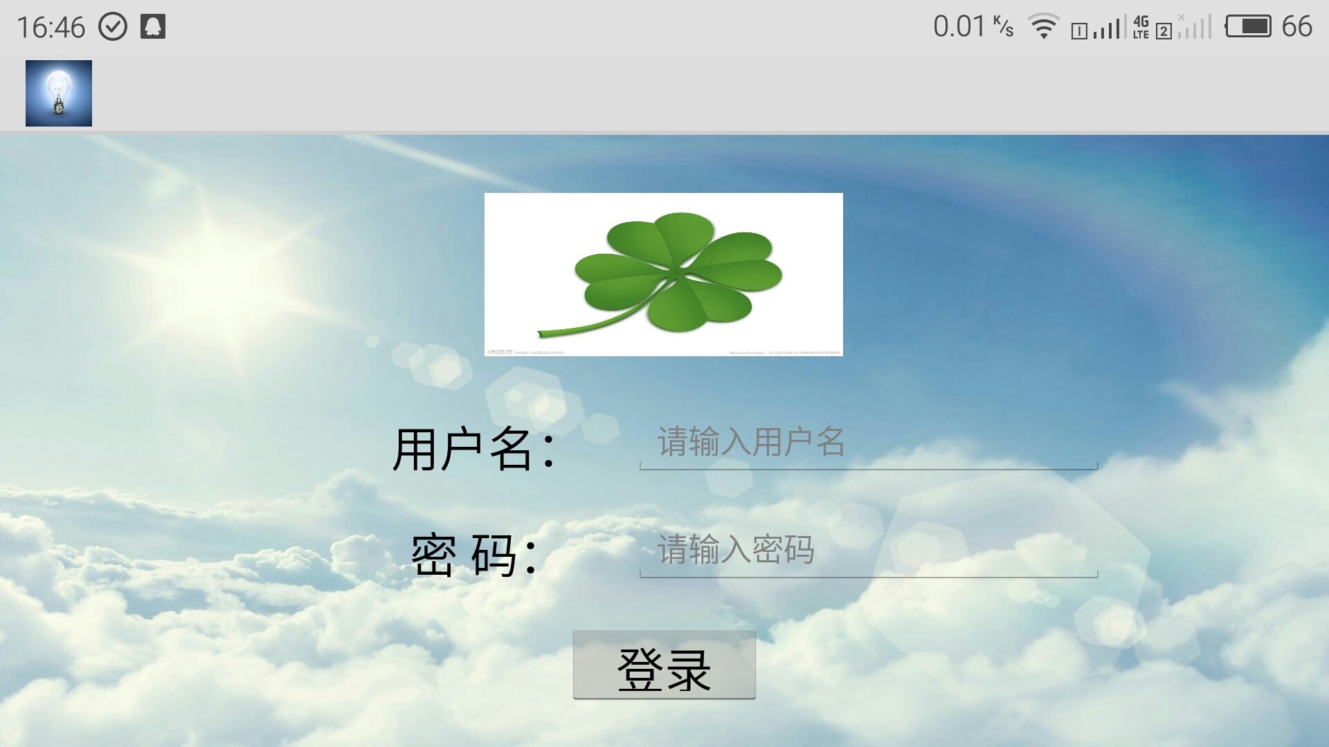

成品手机APK控制界面
部分电路图
程序部分
