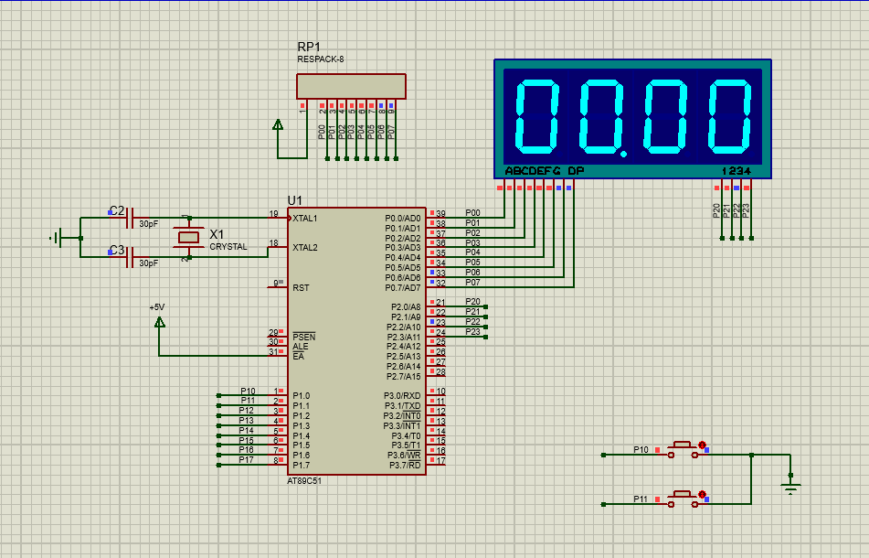

C语言程序如图,实在是不会转汇编,求大佬帮忙指点思路,想自己搞定

ID:374028 发表于 2019-5-12 23:29 | 只看该作者
1、完全手工根据C语言的流程和目的,改编成汇编语言,这样做工作量很大  2、利用仿真软件,在仿真环境下,是有相应的汇编代码的,这样做工作量相对较小,但可读性较差。
ID:405797 发表于 2019-5-13 01:08 | 只看该作者
用keil里仿真的时候会有一个窗口显示汇编程序
ID:123289 发表于 2019-5-13 08:19 | 只看该作者
KEIL中自动生成的“.asm”文件就是。

ID:537018 发表于 2019-5-15 18:05 | 只看该作者
keil可以直接编译,有一个编译窗口
ID:539402 发表于 2019-5-15 22:58 | 只看该作者
用keil就可以,软件直接编译通过,在DEBUG中有反汇编的窗口,你可以去看看
ID:536759 发表于 2019-5-16 19:15 | 只看该作者
keil中有转成“asm”的功能

ID:643271 发表于 2019-12-17 15:20 来自触屏版 | 只看该作者
用keil中的DEBUG命令会有对应的汇编语言
ID:666358 发表于 2019-12-17 15:31 | 只看该作者
KEIL中生成的.asm文件打开看就是了。

ID:677920 发表于 2019-12-30 22:20 | 只看该作者
keil中有转asm的功能,软件运行程序的时候自动生吧
15#
ID:679004 发表于 2020-1-1 18:07 | 只看该作者
keil中有转成“asm”的功能,打开看一下就行了
