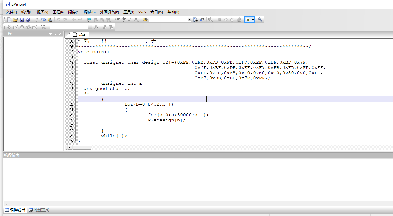

这软件怎么编译,有没有大佬教一下,写了程序保存之后工程界面没有文件怎么回事
ID:386367 发表于 2019-5-14 23:05 | 只看该作者
这是uVision4呢。这个不熟,相信百度能帮到你。

先在Project菜单点New...Project;起名并存盘;然后,从MCU 数据库中选择MCU型号;打开或新作文本文件,用.C后缀起名,将此文件加入Project;编译(Build Target files);编译前要感觉你的需要进行设定,比如说烧录到MCU的话就需要.HEX文件;仿真则要.BIN文件

你需要先创建项目,然后往项目里添加代码文件,这样子才能开发编译

ID:514919 发表于 2019-5-18 20:54 | 只看该作者
如果那个工程窗口没显示,会不会是你不小心弄掉了,建议复位一下窗口,如果不是这问题的话,那应该是建工程的步骤不对了
ID:93224 发表于 2019-5-18 23:07 | 只看该作者
先新建工程,新建的工程里面再添加文件
