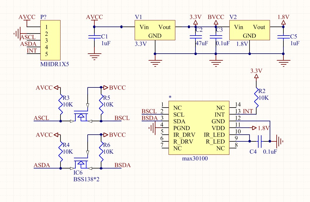

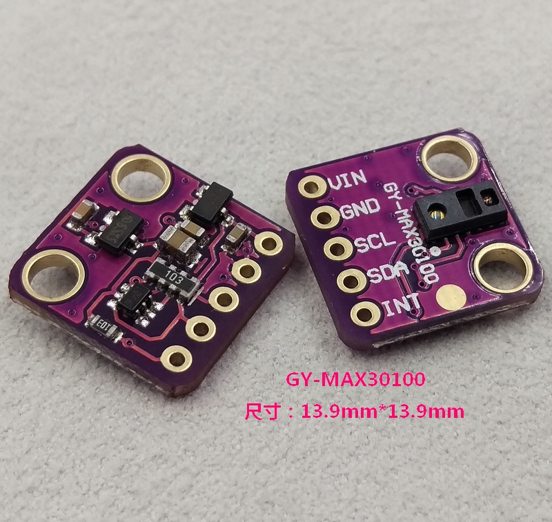

分享一个心率血氧模块max30100模块原理图
    打算搞心率血氧模块玩一下,就买了max30100的模块价格很便宜,然后来论坛学习,在论坛也搜索了一下好多分享程序、数据手册的,没找到分享电路的,我在这分享一下电路部分吧。
