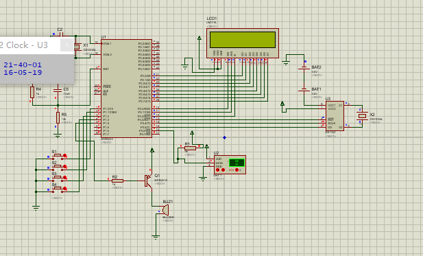

点击开始仿真闪了一下就不显示,程序和仿真图在附件中,第一行显示温湿度,第二行显示日期和时间,请大神们看一下 TIM截图20190516214034.png

你设法将“闪”的时间拉长,看看“闪”时屏上显示的是什么?
ID:213173 发表于 2019-5-17 12:04 | 显示全部楼层
开始显示05-05 14:14:14,说明LCD初始化是成功的,进入主循环后刷新LCD内容无显示说明读时钟数据失败。
给你一个示例程序参考。
