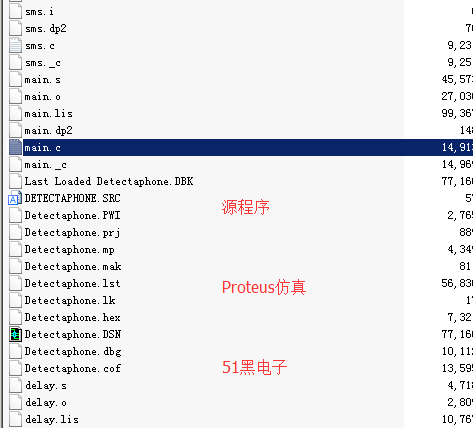

简易单片机串行口数据监听器实现,直接搭线即可获取到数据,使用PROTEUS串口
  1. ////////////////////////////////////////////////////////////////////////////////

所有资料51hei提供下载:
窃听器V1.0.zip (125.97 KB, 下载次数: 9)
