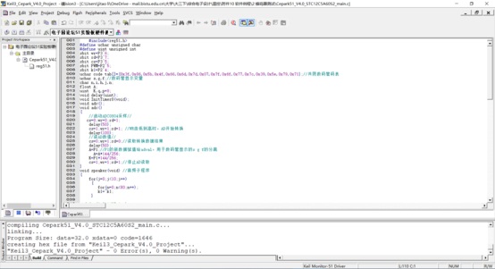

基本实验电路图
表2. 软件模块清单
  1. #include<reg51.h>
  3. #define uint unsigned int
  4. sbit wr=P3^6;
  5. sbit rd=P3^7;
  6. sbit cs=P3^5;
  7. uchar code tab[]={0x3f,0x06,0x5b,0x4f,0x66,0x6d,0x7d,0x07,0x7f,0x6f,0x77,0x7c,0x39,0x5e,0x79,0x71};//共阴数码管码表
  8. uchar s,g,f,l,x;//数码管显示变量
  9. float A;
  10. uint K;
  11. void delay(uint);
  12. void adc();
  13. void adc()
  14. {
  15.    //启动ADC0804采样//
  16.   cs=0;wr=0;rd=1;
  17.    delay(50);
  18.    cs=1;wr=1;rd=1; //WR由低到高时,AD开始转换
  19.    delay(100);
  20.    //读AD数值//
  21.    cs=0;wr=1;rd=0;//读取转换数据结果
  22.    delay(50);
  23.    A=P1;//P1的新数据赋值给adval,用于数码管显示的s g f的分离
  24.     A=A*144/256;
  25.    K=P1*144/256;
  26.    cs=1;wr=1;rd=1;//停止AD读取
  27. }
  28. void main()
  29. {
  30. uint s,g,f,l,x;
  31.   while(1)
  32.     {
  33.        adc();
  34.
  35.     s=K/10;
  36.     l=s/10;
  37.     x=s%10;
  38.     g=K%10;
  39.     f=(A-K)*10;
  40.     P2=0XFE; //11111110 选中十位数码管
  41.     P0=tab[l]; //显示
  42.     delay(50);
  43.      P2=0XFD; //11111110 选中十位数码管
  44.     P0=tab[x]; //显示
  45.     delay(50);
  46.     P2=0XFB; //11111101 选中个位数码管
  47.     P0=tab[g]+0x80; //显示
  48.     delay(50);
  49.
  50. P2=0XF7;//11111011 选中小数点后数码管
  51.     P0=tab[f]; //显示
  52.     delay(50);
  53.     }
  54. }
  55. void delay(uint m)//延时子程序,约500个机器周期
  56. {
  57.     while(m--);}
