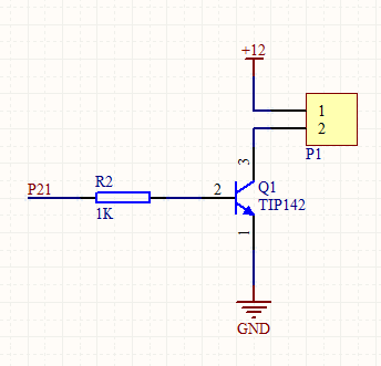

这个51单片机LED调光电路图 LED是低电平有效还是高电平有效?
如图所示电路 LED灯为12V  外接了个12V 电源
按此种接法  LED是低电平有效还是高电平有效呢

原理图中的TIP142是NPN,所以高电平导通,低电平截止
NPN基极高于发射极电压是导通,PNP发射极电压高于基极电压时导通,一般是高于0.6V
不准确地讲,NPN:高电平导通,低电平截止;PNP:低电平导通,高电平截止

高电平有效,不过不会很亮,要串接电阻,如果是那个种RGB的要串接
R 330R
G 150R
B 150R
还有最好用BOS管 2100  0.07/1pcs
网上灯带大把。  有最便宜的芯片驱动01.-0.2/1pcs  义隆芯片

高电平有效,P21高电平时NPN导通,LED亮,但是你的LED灯没有加限流电阻

这种电路一般看三极管是PNP或是NPN(直接控制高电压、大电流一般用NPN),如果是PNP的话,是低电平有效(导通),由于电流从三极管B极流向单片机,电流大小无定,电流过大就会损坏单片机。如果是NPN,则高电平有效(导通),电流从单片机流向三极管B极,电流大小有单片机本身控制,所以正常情况下不会出现导致单片机损坏的情况。

TIP142是NPN型三极管,
NPN工作在放大区时电压时Uc>Ub>Ue。(基极大于发射极)
高电平导通
