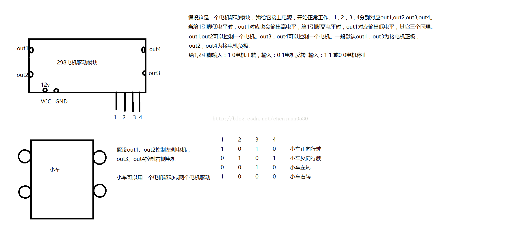

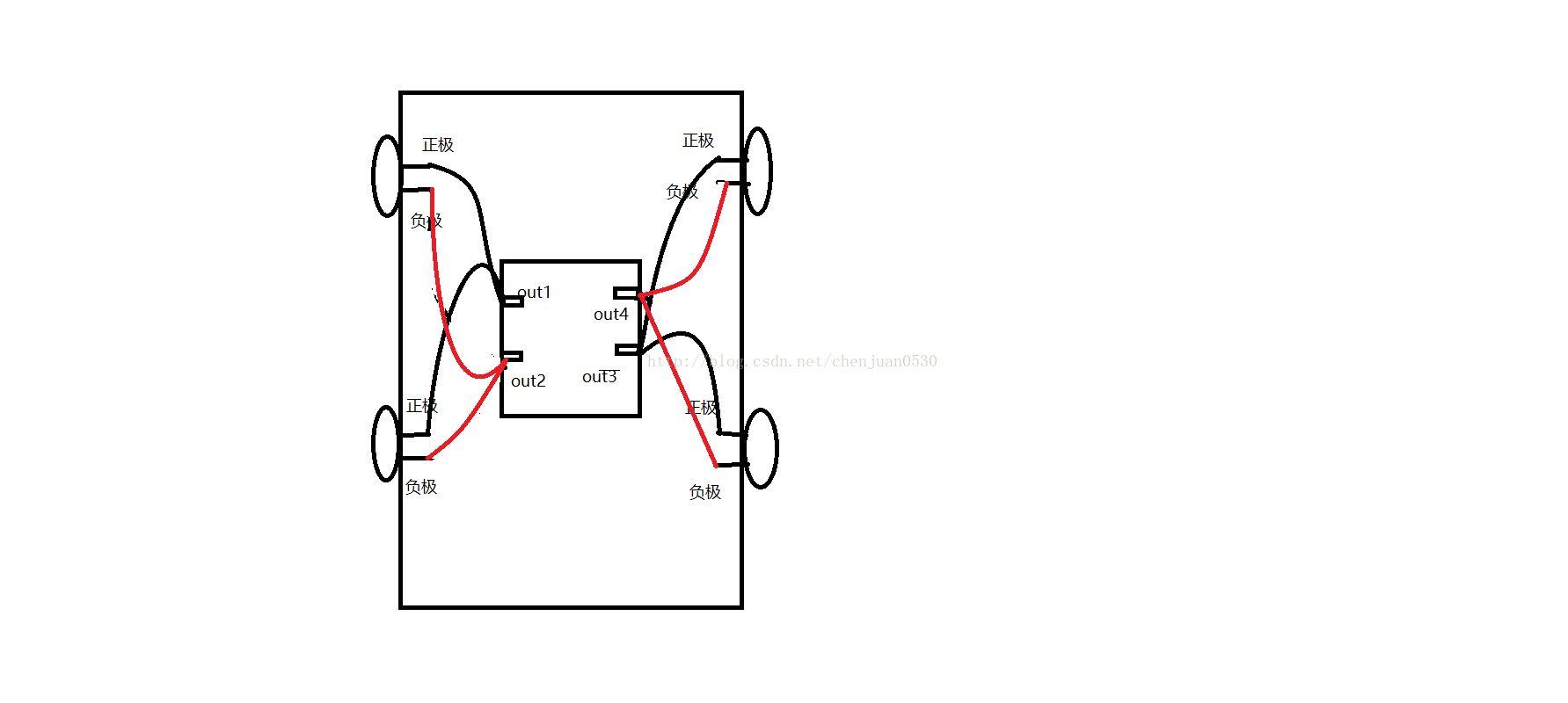

代码实现过程:
我没有将寻轨和避障合并实现,而是分别调试的
