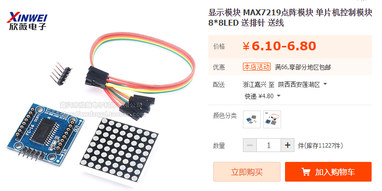

资料请自行下载 :http://pan.baidu.com/s/1i3A9Eqp
MAX7219是一种集成化的串行输入/输出共阴极显示驱动器,它连接微处理器与8位数字的7段数字LED显示,也可以连接条线图显示器或者64个独立的LED。其上包括一个片上的B型BCD编码器、多路扫描回路,段字驱动器,而且还有一个8*8的静态RAM用来存储每一个数据。只有一个外部寄存器用来设置各个LED的段电流。
一个方便的四线串行接口可以联接所有通用的微处理器。每个数据可以寻址在更新时不需要改写所有的显示。MAX7219同样允许用户对每一个数据选择编码或者不编码。
整个设备包含一个150μA的低功耗关闭模式,模拟和数字亮度控制,一个扫描限制寄存器允许用户显示1-8位数据,还有一个让所有LED发光的检测模式。
只需要3个IO口即可驱动1个点阵!点阵显示时无闪烁!支持级联!
模块参数:
1.单个模块可以驱动一个8*8共阴点阵
2.模块工作电压:5V
3.模块尺寸:长5厘米X宽3.2厘米X高1.5厘米
4.带4个固定螺丝孔,孔径3mm,可使用本店M3铜柱固定
5.模块带输入输出接口,支持多个模块级联
接线说明:
1.模块左边为输入端口,右边为输出端口。
2.控制单个模块时,只需要将输入端口接到CPU
3.多个模块级联时,第1个模块的输入端接CPU,输出端接第2个模块的输入端,第2个模块的输出端接第3个模块的输入端,以此类推...
以51单片机为例:
VCC  →  5V
GND  →  GND
DIN  →  P22
CS   →  P21
CLK  →  P20
