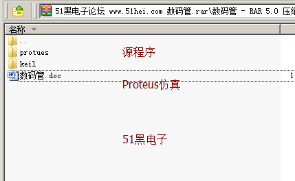

全部资料51hei下载地址:
数码管.rar (11.22 MB, 下载次数: 48)
