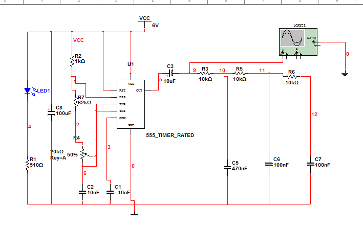

用Multisim做多波形仿真 没有效果?
怎么弄不出来呢?
ID:96682 发表于 2019-5-29 10:13 | 只看该作者
跟操作有关系
ID:415123 发表于 2019-5-29 20:11 | 只看该作者
示波器0号线接错了啊,要接到9号线旁边的负上
