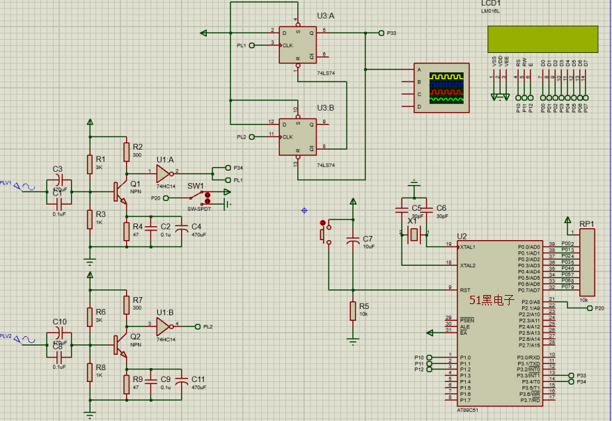

低频数字式相位测量仪Proteus仿真+单片机代码设计
基于51单片机的低频数字式相位测量仪
2019全国电子设计大赛第一阶段C题
仿真and程序文件

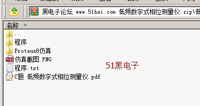

所有资料51hei提供下载:
低频数字式相位测量仪.zip (243.98 KB, 下载次数: 160)

感谢楼主分享,仿真文件是Proteus 8.0版本吗,一直找不开,能再发一下仿真原文件吗?万分感谢!

这个的测量原理是什么呢
你好 请问你有仿真源文件了吗 我也打不开
