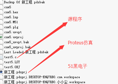

所有资料51hei提供下载:
基于51单片机的红绿灯.7z (32.8 KB, 下载次数: 94)
ID:693416 发表于 2021-12-10 16:59 | 只看该作者
有protect的文件吗
